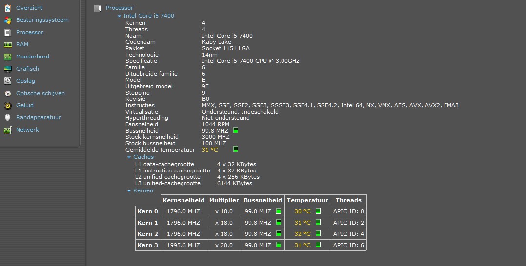

Blijkbaar is de CPU Fan kapot waardoor de CPU erg heet wordt. Dit verklaart ook het geratel van de PC van vorige maand.
Nu wil ik best proberen om deze CPU Fan te vervangen maar aangezien ik een leek ben in het "prutsen" aan onderdelen in een PC de vraag:
is het verstandig om het zelf te doen of toch beter om het te laten repareren? Is het een moeilijk klusje voor een leek?
Ook weet ik niet welke CPU Fan ik moet bestellen ook niet na wat zoeken op het web daarom snapshot van Specy van onderdeel processor bijgevoegd
waardoor jij mij wellicht een advies kan geven welke Fan ik moet aanschaffen en welke toebehoren (koelpasta?) voor de reparatie nog meer.
Is het verstandig om de PC te gebruiken met deze hoge temperaturen? Is het erg schadelijk?

De PC blijven gebruiken met dergelijke temperaturen is inderdaad schadelijk, dus ik zou zo snel mogelijk de CPU-cooler vervangen met een model die geschikt is voor Socket 1151. Verder zal je ook de koelpasta moeten vervangen, maar dat is zelf ook goed te doen.
Maak ook even een foto van de binnenzijde van de PC en de huidige CPU-cooler om te zien hoe die gemonteerd is, bijvoorbeeld een exemplaar met of zonder backplate. Want indien het een cooler met backplate is moet je het gehele moederbord uit de PC halen om de cooler te vervangen.

Vanmorgen naar de PC Boetiek geweest en deze heeft me subliem geholpen! Hij heeft de CPU Cooler vervangen en tevens een batterijtje.
Ik kon er op wachten en dat vind ik altijd goede service.
De CPU wordt weer goed gekoeld en blijft nu rond 27 - 32 graden volgens Specy. De PC is nu ook weer stiller.
