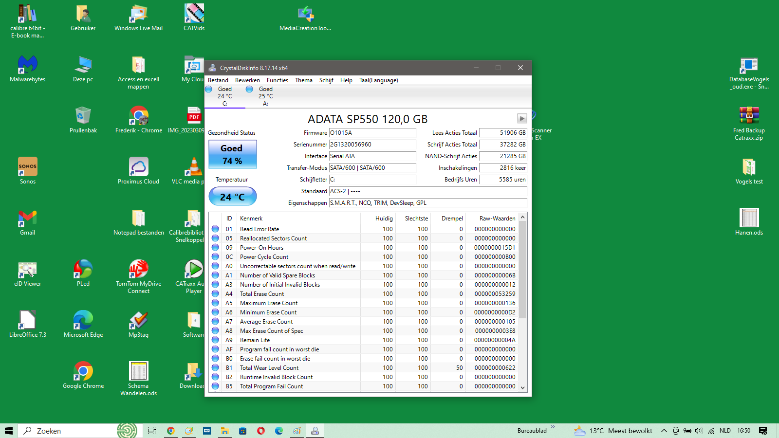

Hoeveel keer is dit geweest, en kan je merken of de laptop dan ook warm aanvoelt?
Waren er nog programma's op de achtergrond bezig?
Doe het volgende eens:
Download
- Installeer het programma en klik met de rechtermuisknop op CrystalDiskInfo.exe en kies de optie uitvoeren als administrator.

- Maak een screenshot van het programma, hoe je dat doet lees je HIER.
- Upload dit bestand naar https://www.imgdumper.nl.
- Je krijgt dan een unieke link. Post die link in je volgend bericht.

Laptop voelt niet warm aan. Het afsluiten is soms enkele malen per dag en soms ook niet.
Heb de instellingen voorlopig gewijzigd van slaapstand naar "nooit".
Ik heb het gevraagde programma gedownload en geupload .
Hoop dat ik het juiste gedaan heb!!
Hieronder de gevraagde link?
https://www.imgdumper.nl/uploads9/64109 ... amloos.png

De uitslag van "Crystal DiskInfo " is netjes.
Heel goed, test nu eens uit of hij dan ook uitslaat.Fred de visser schreef: Heb de instellingen voorlopig gewijzigd van slaapstand naar "nooit".

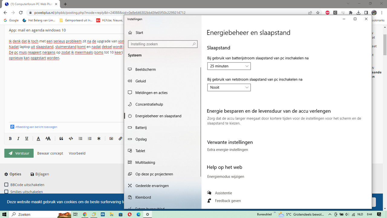

Ik denk dat ik toch met een serieus probleem zit na de upgrade van vorige week.
Nadat laptop uit slaapstand, sluimerstand komt en nadat deksel wordt dichtgeklapt, verschijnt mijn welkomstscherm zonder het icoontje "welkom".
De pc muis reageert nergens op zodat ik meermaals (soms tot 10 keer) met de aan- uitknop de pc opnieuw moet opstarten voordat het welkomstscherm verschijnt met het icoontje "welkom" en de laptop opnieuw kan opgestart worden.
Mijn instellingen staan ingesteld zoals op afbeelding.

Beter voor je pc is om die in "De sluimerstand" stand te zetten, en zelfs voor een langere tijd helemaal uit.
Hier de uitleg hoe de pc in Sluimerstand zetten .

Als je hier alleen voor Sluimerstand kiest hoe gaat het dan. (dus haal het vinkje weg bij Slaapstand)
