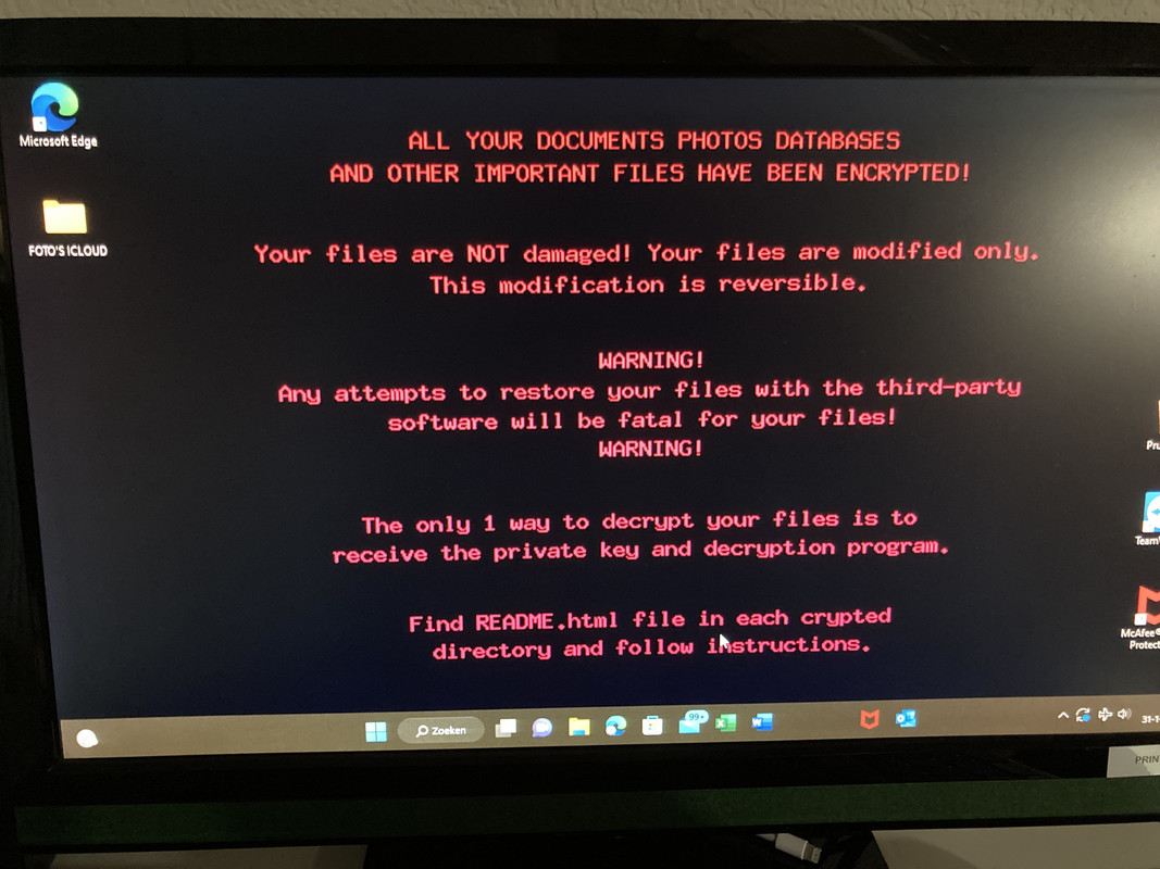

Beste mensen, tot mijn schrik is mijn vaste computer (Lenovo) besmet door iemand die al mijn bestanden (foto's) onleesbaar heeft gemaakt. Bestanden en software die ik niet nodig had, heb ik verwijderd, maar de melding in rode letters op mijn bureaublad blijft. (zie bijlage) . Gelukkig heb ik ook een laptop, dus ik kan verder alles doen, maar ik wil wel deze desktop weer schoon hebben. Wat kan ik er verder aan doen ? Graag zie ik je antwoord tegemoet, Met vriendelijke groet, Joey.
Ik het bericht even opgesplitst naar een nieuw onderwerp, gezien de achtergrond lijkt het gaan om een variant van de magniber ransomware.

Er zijn nog enkele restanten van de Magniber ransomware verwijderd, zijn er nog bestanden die je wenst te ontsleutelen? Op het bureaublad staat het volgende bestand.
C:\Users\jhrah\Desktop\~$loofs-brief aan familie_docx.lvwrfwu
Op deze website (nomoreransom.org) is een Decryption Tool beschikbaar, scroll op deze pagina naar Magiber om de tool te downloaden. Daarmee kan je hopelijk nog bestanden herstellen.
Beste Maxstar
Dank tot zover !! Ik hoef geen andere bestanden te ontsleutelen, omdat ik van alles een kopie heb op mijn laptop. Ik zal wel de Decryption Tool downloaden voor het geval ik nog bestanden tegenkom waar ik geen kopie van heb. Heb nog twee vragen : Weet je ook hoe ik de rode teksten op mijn bureaublad kan opschonen ? (dat alles encrypted is) , en is hiermee het herstel dan afgerond, of moet ik nog wat afhandelen (los van de donatie die ik wil doen) ? Vriendelijke groet, Joey1952
De achtergrond zou ook verwijderd moeten zijn, door een nieuwe achtergrond in te stellen kan je dit weer aanpassen. Zie de volgende link van Microsoft:
https://support.microsoft.com/nl-nl/win ... Windows_11
Het herstel is hiermee verder afgerond, ESET vond sowieso verder geen geen geel bijzondere zaken meer op wat restanten van de ransomware na.
