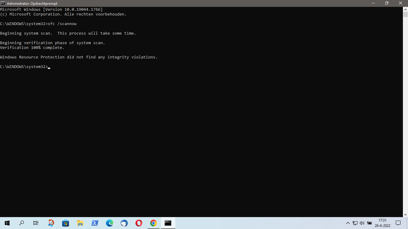

- Kopieer en plak nu het onderstaande commando in de opdrachtprompt.
sfc /scannow
- Als dit proces gereed maak dan een screenshot van dit scherm en upload deze naar www.imgdumper.nl en plaats hier de BBcode link.
15
https://www.imgdumper.nl/uploads9/62b87 ... 822%29.png
Ik heb de commandos die je gaf 1 voor een opgevolgd.
