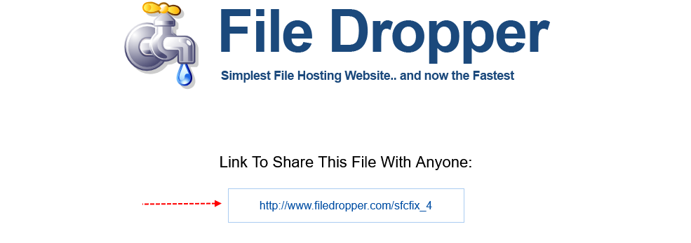

Wanneer je iets naar filedropper upload kopieer je de link bij de rode pijl, dat is de downloadlink naar het geüploade bestand.
