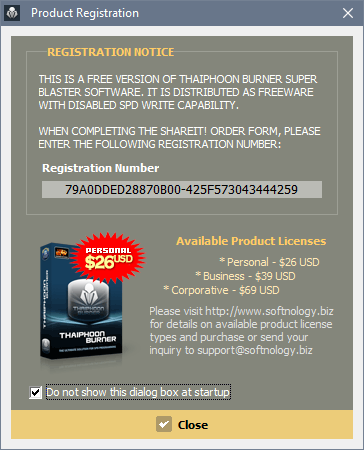

Allereerst verschijnt een venster over de product registratie.
Daar voor ons doel de gratis versie voldoet zetten we een vinkje bij "Do not show this dialog box at startup" en klik op Close.

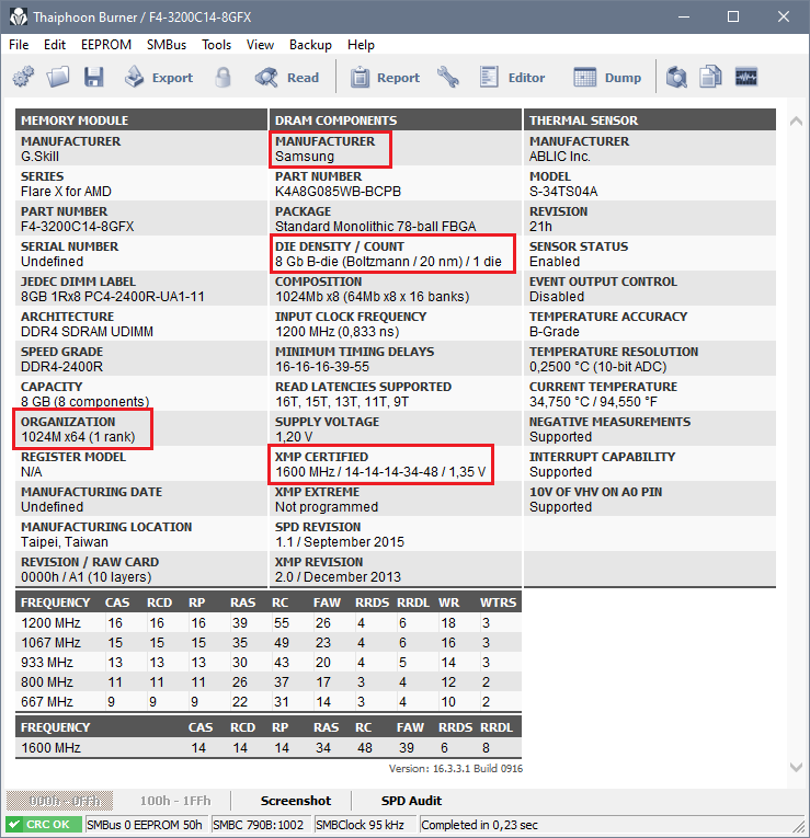

Klik in het programmavenster op Read, nu worden de geheugen modules getoond en klik nu op de eerste module
waarna de SPD word uitgelezen en de benodigde info verschijnt in volgend scherm.
De belangrijke info is rood omlijnd, met deze info kunnen we nu aan de slag gaan met de DRAM Calculator for Ryzen.
Thaiphoon Burner gaf onze de volgende info:
Samsung IC's
B-die
Single rank
Frequentie zoals het geheugen XMP is gecertificeerd.

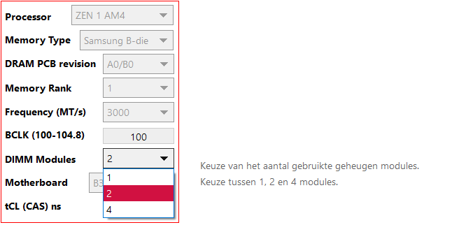

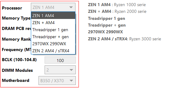

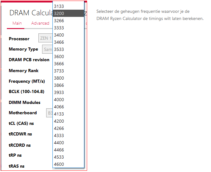

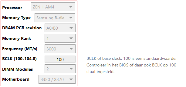

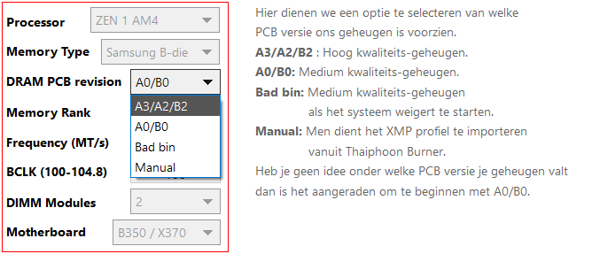

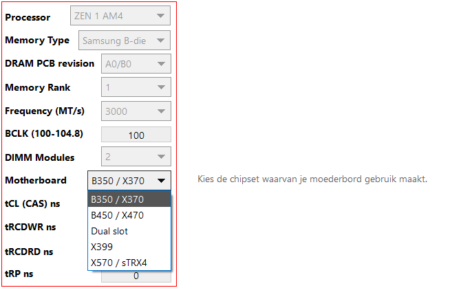

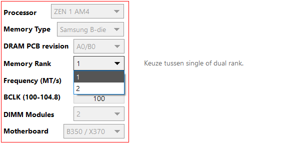

In het rood omlijnde vak dienen we nu de juiste info te vermelden zoals die ondertussen gekend is en ga dit wat verder toelichten.
Processor.
Memory Type.
DRAM PCB revision.
Memory Rank.
Frequency.
BCLK.
DIMM Modules.
Motherboard.
Als ik dit vertaal voor het door mij gebruikte systeem ziet dit er als volgt uit.
Klik nu op Calculate SAFE, dit geeft je wat lossere timings. Later als de optie Calculate SAFE goed werkt kan je kiezen voor Calculate FAST voor strakkere timings van je geheugen.

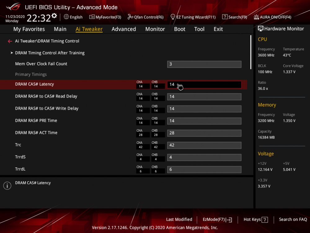

Met de verkregen waardes die rood omlijnd zijn moeten we nu aan de slag in het BIOS.
In het BIOS kunnen we nu de bovenstaand verkregen settings gaan invoeren of wijzigen.
Omdat de plaats waar je deze settings terug vind vaak merk gebonden is, hieronder enkele tips waar deze te vinden.
Asrock -> OC Tweaker
Asus -> Ai Tweaker
Gigabyte -> Tweaker
MSI -> OC section
Vervolgens kunnen we nu alle waardes die gegeven zijn door de DRAM Calculator invoeren in de daarvoor bestemde locaties.
Vind men een waarde niet terug dan zal deze vermoedelijk niet aanwezig zijn om te wijzigen, dit kan variëren naargelang het merk, type van het moederbord en de gebruikte BIOS versie.
Een punt van aandacht is dat de vermelde timings niet altijd in de volgorde staan zoals ze vermeld worden door DRAM Calculator,
het is dus opletten dat je de juiste waarde aanpast want dit kan voor iedere BIOS anders zijn.
Ook wil ik meegeven dat de spaties in de benamingen niet altijd aanwezig zijn, zo kan b.v tRDRD SCL worden vermeld als tRDRDSCL en tWRWR SCL worden vermeld als tWRWRSCL enz........

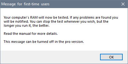

Na een succesvolle herstart is het van belang om de stabiliteit van het geheugen te testen, zelf heb ik goede ervaringen met de HCI Memtest.
Download HCI Memtest, en pak het bestand uit. In de uitgepakte map vind je een manual.html en memtest.exe.
Dubbelklik nu op Afbeelding en er verschijnt volgend venster.
Klik op OK en Memtest opent.

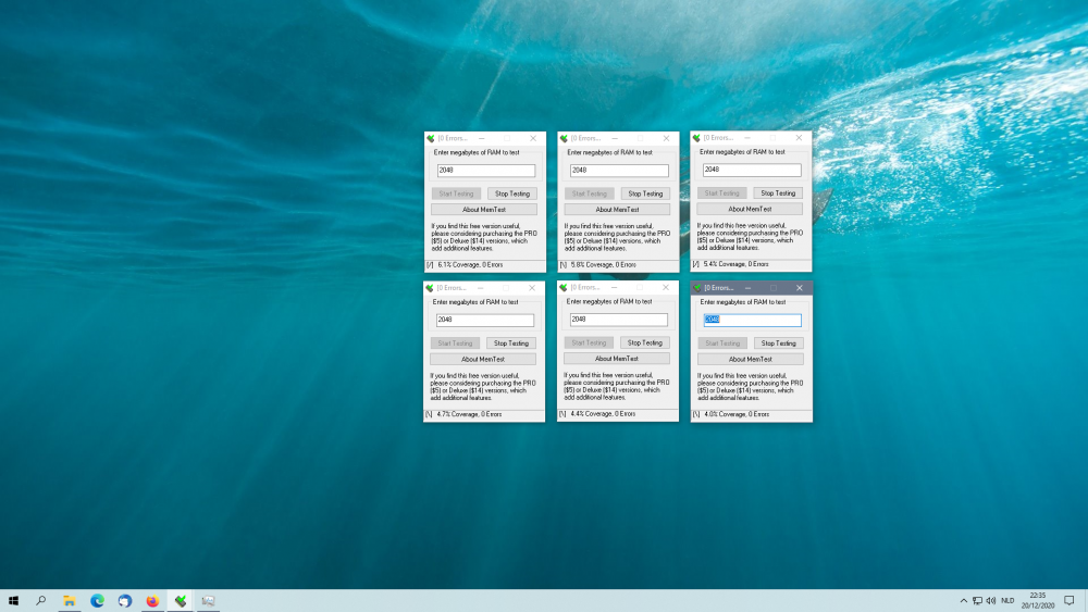

Selecteer nu All unused RAM en vul daar 2048 in. Sleep dit venster naar de bovenkant van je scherm.
Herhaal bovenstaande zo vaak zodat je ongeveer je gehele geheugen gaat testen.
Klik nu op Start Testing waarna het volgende venster verschijnt.
Klik nu op OK waarna het testen van de opgegeven geheugen grootte van start gaat.

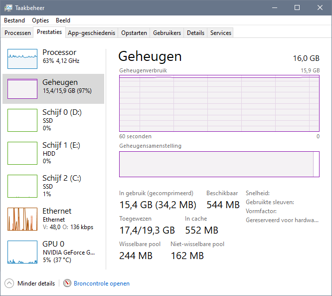

Het geheugen wat er getest wordt kan je controleren in taakbeheer.
In de bovenstaande afbeelding test ik ongeveer 15 GB van het geheugen en is er 97% in gebruik.
Test nooit meer dan wat er fysiek aan geheugen aanwezig is in het systeem, anders wordt het wisselbestand aangesproken en
gaat de geheugentest naar je HD of SSD schrijven wat niet de bedoeling is.
