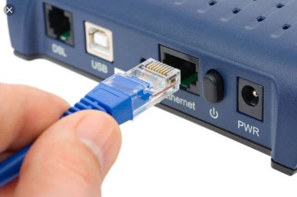

Moet ff een verloopje halen USB - ethernet voor bekabeld. Doe ik morgen. Maar ik heb al weer wat meer goede hoop. Het scrollen gaat wel iets sneller als de pagina eenmaal geladen is. Er is dus nog wel wat  aan de hand. Reset gedaan. Eerste stap resetten naar beginwaarden ging goed. Bij de tweede stap zoeken naar schadelijke software kreeg ik een foutmelding: Zoeken is mislukt [color=var(--cr-secondary-text_-_color)]Er is een fout opgetreden terwijl Chrome naar schadelijke software zocht. [/color]

Je hoefde Chrome alleen te Resetten.
Maar je heb het over USB, maar er zit toch een ethernet aansluiting aan je laptop?

Nee, die zit er niet op. Is een een dun notebook (HP Spectre x360 convertible)

Ik lees dat deze laptop niet bedraad kan worden aangesloten, dus dit kan je niet testen.
Hoe draait nu alles, test ook eens een andere browser.
