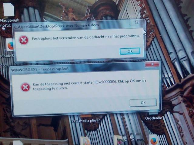

Mijn pc is waarschijnlijk geinfecteerd door malware. De pc start wel op maar geeft daarna steeds berichten dat de toepassing niet correct kan worden gestart met melding (0xc0000005). Boven dit bericht staat dan toepassingsfout met een b.v. wlmail.exe of andere .exe  Ik kan dus geen enkel programma openen of internet.
Zou je van die melding ook een printscreen willen maken: viewtopic.php?f=4&t=4036

Ik kan namelijk geen enkel programma meer opstarten, dan krijg ik foutmeldingen (zie onderstaand)

Krijg je de melding van WINWORD.exe nog steeds?
