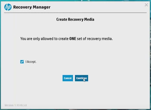

Wanneer je HP Recovery Manager opstart, krijg je de melding dat je slechts 1 keer die herstelmedia kunt aanmaken:

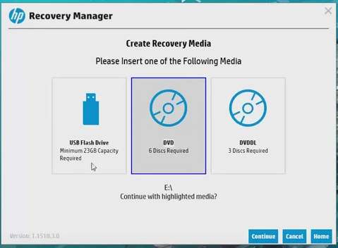

Daarna krijg je de keus wat je wilt gaan gebruiken om die herstelmedia aan te maken:

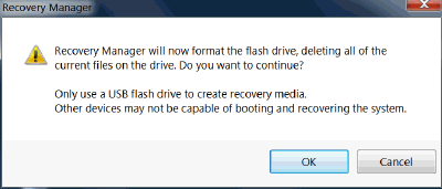

Jij hebt waarschijnlijk daar gekozen voor USB Flash Drive, maar later in het proces heb je geen USB stick aangewezen, maar je externe harde schijf. En dat was niet slim, want je moet ook de volgende waarschuwing in beeld hebben gehad (hoogstwaarschijnijk in het Nederlands):
Je externe harde schijf werd dus geformatteerd, waardoor alle bestanden die erop stonden verwijderd werden. Er is een partitie op aangemaakt van zo'n 32 GB en daar staat nu je recovery op.

Misschien heb je de melding dat alle bestanden op de externe harde schijf verwijderd zouden worden gemist, doordat je net die keer snel twee keer achter elkaar op de Enter toets drukte. Maar ja, gebeurd is gebeurd. Je hebt nu, zoals ik al verwachtte, op die externe harde schijf een H: partitie van 32 GB (waar de recovery op staat) en een Niet-toegewezen ruimte van bijna 900 GB.

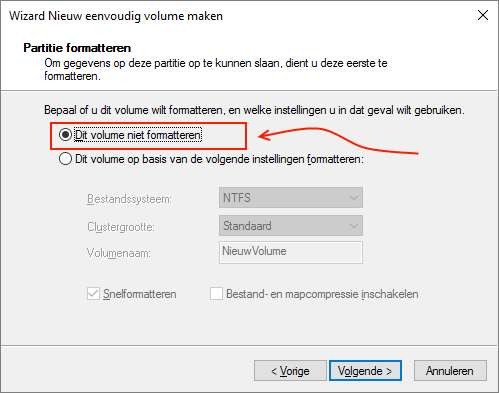

5. Selecteer bij het onderstaande venster de optie Dit volume niet formatteren.
