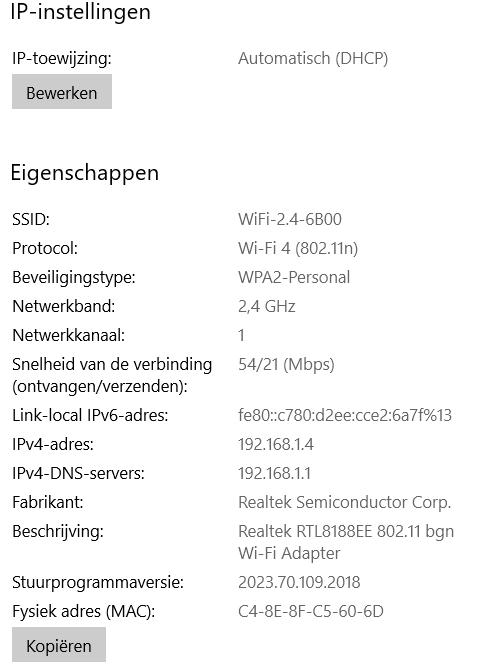

Hallo, al geruime tijd werkt mijn ingebouwde wifi niet meer, bij deze wil ik wel eens weten wat het probleem zou kunnen zijn.
Wat is het probleem dan met de ingebouwde wifi?
Ik zie dat allebei een ip van de router hebben gekregen en verbonden zijn?
Realtek RTL8188EE 802.11 bgn Wi-Fi Adapter = Wi-Fi (Connected)
IPv4 Address. . . . . . . . . . . : 192.168.1.4(Preferred)
Realtek RTL8192CU Wireless LAN 802.11n USB 2.0 Network Adapter = Wi-Fi 2 (Connected)
IPv4 Address. . . . . . . . . . . : 192.168.1.53(Preferred)

Wel die maakte geen verbinding met wifi, met de usb stick wel.
Nu heb ik ( netsh winsock reset ) uitgevoerd en kan wel verbinding maken met de ingebouwde wifi maar ontzettend traag.
Nee, werkt ook niet, zeer lage verbinding, moet echt iets met de desktop te maken hebben want met de gsm heb ik goede verbinding, zit dan ook maar een 2 tal meter van de modem vandaan. Voor dat de pc hersteld werd en een nieuwe installatie werd op gezet was alles ok.
Waarschijnlijk was er toch iets mis met het wifi kaartje, had er nog 1 liggen van een oude laptop en nu werkt terug alles hoor en valt niet meer uit. Bedankt voor het mee denken Denzilla, nog een beetje vroeg maar wens je toch al prettige feesten toe.
Te vroeg gejuicht, op zich val de wifi nu niet meer uit maar de verbinding is toch ooooo zoooooo traag. Er klopt dus nog iets niet.

Toch eens de oplossing geven, de antenne was op het verkeerde punt op het wifikaartje aangesloten, daar er 2 punten op zijn had ik dit eens veranderd en dat heeft de oplossing geven. Prettige feesten ieder.
Op welke van de twee de antenne is aangesloten mag niet uitmaken? Wanneer je wifi kaart 2 sockets heeft [main] en [aux] geeft je alleen de mogelijk om zowel de interne als externe antenne te kunnen gebruiken.
‘Het is onmogelijk’, zegt trots. ‘Het is riskant’, zegt ervaring. ‘Het is zinloos’, zegt het verstand. ‘Geef het een kans’, fluistert het hart.
11
Dat dacht ik ook maar blijkbaar toch niet, die zat op de rechtse en had daarom bijna geen verbinding, nu zit die op deze links en geen problemen, was ook zo bij de 2de wifi kaart dat ik geprobeert had, of er mort dan nog iets anders met de software zijn, nu, het werkt en laat het nu ook zo.
12
Dat is wel opmerkelijk maar als het nu wel goed werkt lekker zo laten.. :D
