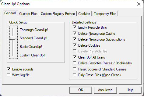

IK heb alles standaard laten staan.DieEnDie schreef: 12
@abbs Jouw CleanUp: gebruik je de default-instellingen of pas je nog iets aan? Vind een programma makkelijker dan via de FRST werken.
