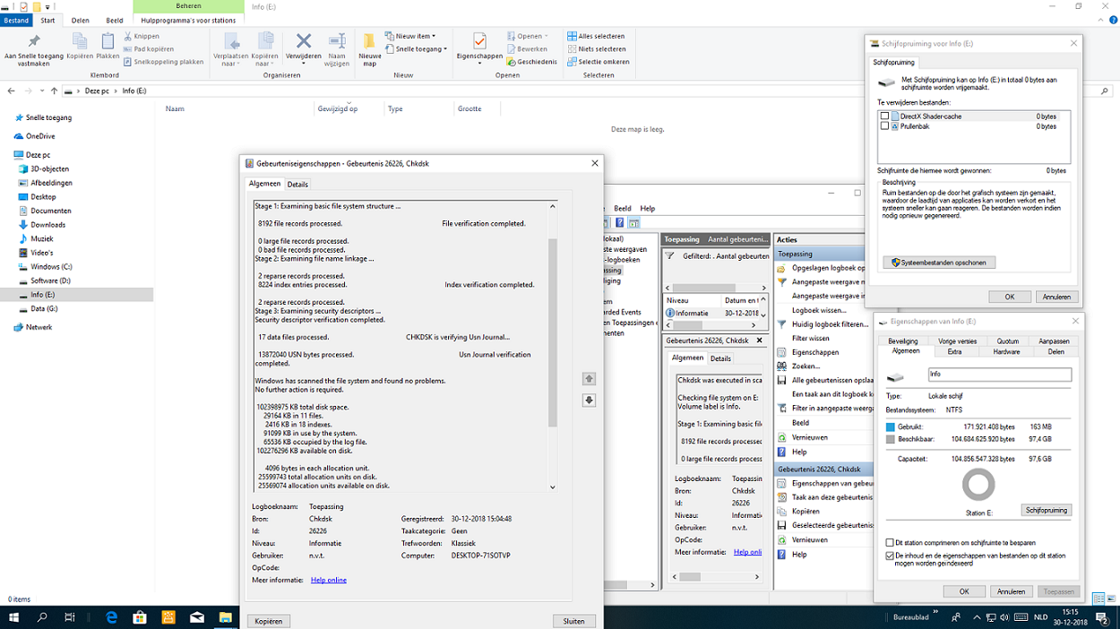

5Hallo,
Heb met <Spacesniffer> een overzicht gemaakt van partitie E:\ er zou 1.4MB gebruikt zijn.
Met <Eigenschappen> een overzicht gemaakt van partitie E:\ er zou 155MB gebruikt zijn.
Met <Eigenschappen - Extra - Foutcontrole> partitie E:\ gecontroleerd
Heb het logboek geopend om te bekijken , ik begrijp dat er nog file (records) aanwezig zijn.
Heb een afbeelding van schijfbeheer gemaakt.
Het alle bovenstaande gegevens op het scherm geplaatst en er een screenshot van gemaakt .
Heb je enig idee wat er loos is ?
