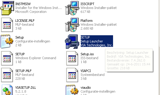

Je hebt eigenlijk alleen maar via_audio_vx7_mb.zip nodig die andere heb je niet perse nodig.
1. Klik met de rechtermuisknop op het zipje en kies alles uitpakken.
2. Open het nieuwe uitgepakte mapje en open de map v9700b
3. Dubbelklik op setup.exe 4. Volg de verdere aanwijzingen en klaar is kees.
Is het niet duidelijk genoeg dan hoor ik het wel.

Goedemiddag,
Ik heb setup geinstallerd zeg maar akkoord gegaan met de voorwaarden enzo. Maar vervolgens geeft hij aan we cant find HD audio divice!
En als ik naar deze computer ga rechtermuisknop Beheren en dan apparaatbeheer geeft hij bij Audio apparaat op de bus voor high defenition Audio en dat geeft hij 4 x aan met een geel vraagteken.
