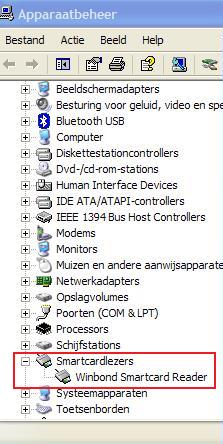

Zit er toevallig een diskettestation in de PC.?
11
Schakel de cardreader eens uit en kijk of het probleem dat nog aanwezig is.stefan007 schreef:Nee ik heb geen diskette station, wel zo'n ingebouwde geheugenkaartjes lezer.
13
Je kan de cardreader ook via het 'apparaatbeheer' even uitschakelen.
Ga naar start>uitvoeren en geef het commando devmgmt.msc op om het apparaatbeheer te openen.
15
Waarschijnlijk staat de cardreader in het apparaatbeheer aangegeven zoals op de onderstaande afbeelding.
Als je hier dan op klikt met de rechtermuisknop kan je deze uitschakelen.
