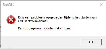

Ik heb Windows 10
Als printer via WiFi Canon MG 6100
Ik krijg bij het opstarten de melding:
Er is een probleem opgetreden tijdens het starten van C:\Users|Wim\cnmss
Kan opgegeven module niet vinden.
Canon zegt dat het probleem komt door Windows.

Zou je van die melding een printscreen willen maken, die uploaden en dan in het volgende antwoord plaatsen.
Hier uitleg: viewtopic.php?f=4&t=4036

12 feb 2019, 16:40
Laatst gewijzigd door PeterJ op 12 feb 2019, 17:05, 2 keer totaal gewijzigd.
Reden: bericht verplaatst naar dit topic + 2de screenshot in een ander topic verwijdert
