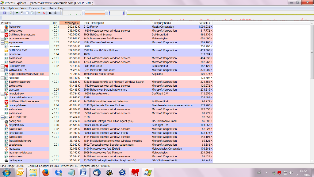

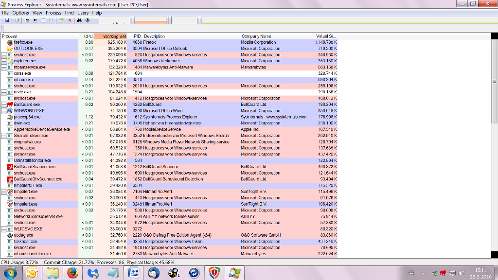

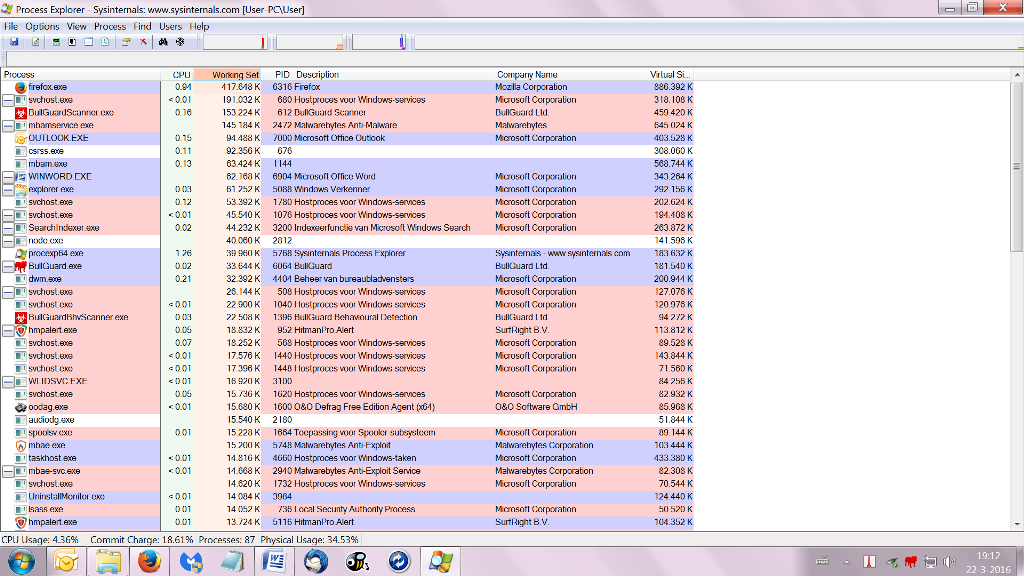

Gisteravond had ik een Blue Screen. Niet fijn. Ik was al die tijd Process Explorer aan het monitoren i.v.m. BullGuard en wat er precies gebeurt bij een slow. Ik had gezien dat er steeds iets verandert aan de waarden van alle 3 de bestanden van BG daar. Er was een patroon in te ontdekken. Gisteren had ik al gezien dat het weer die kant op ging en ook zag ik zijdelings dat FF heel hoog was, >900.000K als ik het goed heb gezien. Ik had veel gedaan in FF. En opeens een Blue Screen, na afloop van een videootje op Facebook.
Beste Maxstar, ik hoop heel hard dat dat nog steeds te maken had met de storingen binnen BG. Ik heb nu net BG verwijderd zoals jij zei en geherinstalleerd. Ik kon gewoon de instellingen bewaren. Pfffff. Daar had ik nou zo tegen opgekeken. :geek: Fluitje van een cent dus eigenlijk.
Ik zal sowieso het aantal tabs in FF ook terugbrengen en gewoon op een blaadje schrijven wat ik nog moet doen. Heel old skool, hahaha. Maar kan het zijn dat die Blue Screen daardoor kwam of van de storende BG? Ik heb een minidump file maar kan hem niet openen. En als ik het wel kon wist ik wsch. nog niks. :D
Ik stuur screenshots van de melding mee Het 2e file dat in de melding genoemd wordt in AppData kan ik niet zien. Je moet me vertellen hoe ik je het minidump file kan laten zien.
Wil je ernaar kijken?

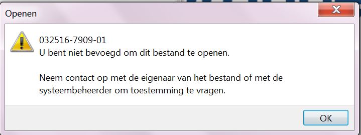

Ik kan Minidump dus niet openen, dus ook niet uploaden. Had dat al geprobeerd met Imgdumper. Krijg deze foutmelding. Ik snap het niet, ben toch de administrator. Misschien weet je hiermee hoe ik hem alsnog kan openen en uploaden.

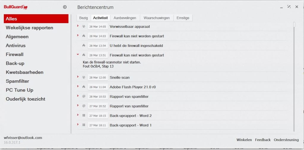

Die melding krijg ik vaker. En BG herkende externe HD G: weer niet (ging hem scannen). Weer reboot. En nu doet de pc het weer uitstekend. Het lijkt dus toch te maken te hebben met BullGuard. Apart is dat PeterJ op Hijack gisteren nog bij het verhelpen van storingen op mijn laptop op het laatst ook naar de firewall heeft gekeken maar ik weet niet wat hij deed en hij zei dat het goed was. Mijn eigen observatie van ProcessExplorer is dit: BG heeft 3 bestanden in PE. Ik heb gezien dat als het misgaat, het bestand BullGuard.exe een veel hogere waarde krijgt, van ong. 35.000 naar ong. 75.000K, OF dat het bestand BullGuardScanner.exe juist heel erg daalt van normaal ong. 160.000 naar ong. 80.000 tot zelfs maar 35.000. Ik heb er screenshots van. De eerste 2 zijn bij een snelle pc en de 3e is bij een trage. Zegt je dat iets?

Kopieer het minidump bestand eens naar het bureaublad en probeer het vanaf daar te uploaden naar www.filedropper.com
Het is dus wel duidelijk dat de problemen door Bullguard worden veroorzaakt, heb je het na verwijdering direct opnieuw geïnstalleerd of eerste gecontroleerd hoe het systeem zonder functioneerde.
Ook heb je Bullguard met behoud van instellingen opnieuw geïnstalleerd, je kan beter kiezen voor een compleet schone installatie.
Maar je kan beter Bullguard even opnieuw verwijderen en dan tijdelijk een andere virusscanner installeren en dan een tijdje aankijken hoe het systeem reageert.

Sjeeee, Maxstar, wat goed van jou! Nou lukt het wel met die minidump! Weer wat geleerd! Ben benieuwd wat daaruit komt.
