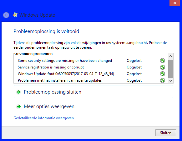

Ter info:  Ik had ook nog: WindowsUpdateDiagnostic.diagcab gedownload die 4 gevonden problemen als opgelost weergaf.
Some security settings are missing of have been changed (opgelost)
Service registration is missing or corrupt (opgelost)
Windows Update-fout 0x80070057(2017-03-04-T-12_48_54) opgelost
Problemen met installeren van recente updates (opgelost)

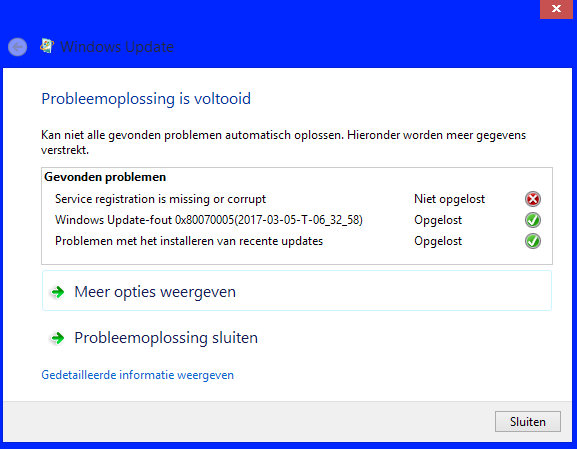

Ik weet niet of je wat aan de volgende info hebt? Maar ik heb nog wat ontdekt via WindowsUpdateDiagnostic.diagcab dat ik heb uitgevoerd eergisteren en gisteren.
Deze was van eergisteren met WindowsUpdateDiagnostic.diacab en daarna kon ik dus van de 9 gevonden belangrijke Windows Updates, kon Windows er 4 automatisch installeren: Afbeelding
Gisteren na al die tijd trachten die overige 5 Windows Updates handmatig en automatisch te installeren heb ik weer WindowsUpdateDiagnostic.diagcab uitgevoerd met het volgende resultaat: Afbeelding
Het lijkt mij als leek dat die KB's misschien niet kunnen worden geinstalleerd door die service registration missing or corrupt?

Wel nog opnieuw WindowsUpdateDiagnostic.diagcab uitgevoerd en die gaf onderstaand resultaat:
