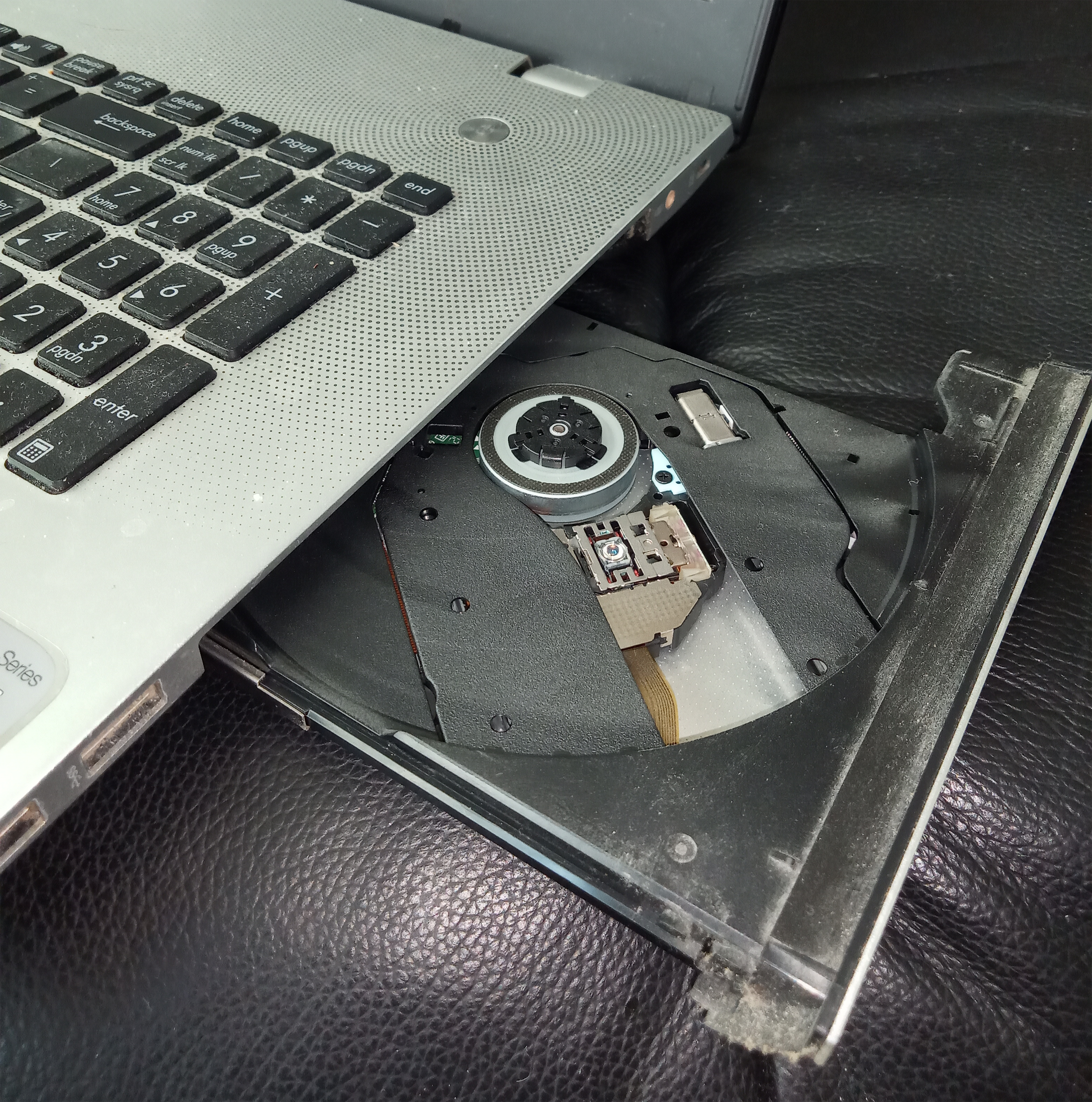

Standaardformaat is wel afhankelijk van het type optical drive voor een laptop, is het een slot-in of een drive met lade. Het frontje aan zijkant past niet altijd in iedere laptop, ik heb ooit een drive naar [mention]abbs[/mention] verzonden voor een laptop van een ander merk, maar paste enkel door het frontpanel te verwijderen. Dit is wel iets om rekening mee te houden. Ik heb nog een oude Asus laptop die - intern- wel het formaat heeft van een reguliere optical-drive voor een laptop maar wel een afwijkend frontje heeft.
De optische drive even - in en uitbouwen - en schoonmaken met een busje perslucht zou héél misschien ook kunnen werken. Maar maak hier nooit de laser mee schoon, de kans is groot dat misschien juist de laser defect is, en alleen het loopwerk van de drive nog werkt. In dat geval zit er inderdaad niets anders op dan de drive vervangen.
