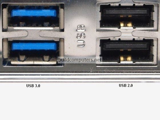

Op jouw Asus F555L laptop zullen meerdere USB aansluitingen zitten. Waarschijnlijk zowel USB 2.0 als USB 3.0 aansluitingen.
De foutmelding vertelt je dat je printer niet goed functioneert wanneer hij is aangesloten op een USB 3.0 poort.
De eenvoudigste oplossing is om op je laptop te zoeken naar een USB 2.0 poort en dan de printer op die USB 2.0 poort aan te sluiten.
Hieronder een afbeelding waarop het verschil te zien is tussen USB 2.0 en USB 3.0 poorten:
Afbeelding Je ziet het verschil dus aan de kleur: blauw is USB 3.0
Dank voor reactie. Ik heb nooit geweten dat er verschil in poorten zit.
Printer is nu aangesloten op 2.0 poort. Testpagina Windows is probleemloos af te drukken maar
