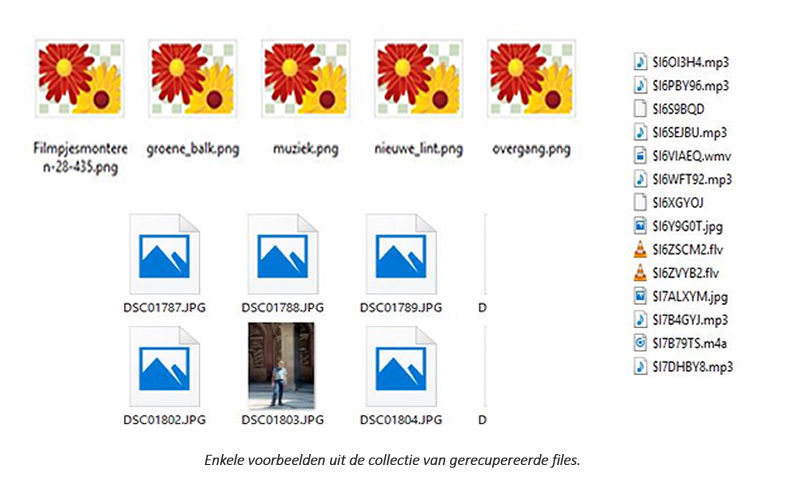

IK tracht in bijlage via imgdumper een voorbeeld te geven van het soort files die ik niet kan openen. Van de blauwe jpg-icoontjes zijn er het meest.

Mijn laatste bericht met een afbeelding van diverse icoontjes vind ik alleen maar als ik de berichten in "aflopende" wijze sorteer. Ik weet dus niet dat jullie dat bericht hebben ontvangen. Het dateert van 11 mei 2016.
Wanneer ik iets tracht te openen krijg ik geen melding, er gebeurt gewoon niets.

De bestanden op de screenshot zullen corrupt zijn of niet goed hersteld, met welk programma heb je deze bestanden proberen te recoveren?
En heb je ook al eens een ander programma geprobeerd uit de eerder genoemde links omtrent het herstellen van verwijderde bestanden.

De bestanden waarvan een voorbeeld op de afbeelding van een vorig bericht heb ik gerecovered met PuranFileRecoveryX86. Ik heb eerder al een poging ondernomen met Recuva maar dan kreeg ik hoofdzakelijk
files met namen zoals $RPWBGZ5 en als ik daarop klik dan ik krijg ik thumbs.db.
Als ik de beide resultaten uitpluis dan zie ik dat de blauwe incoontje ' jpg ' zijn, de kleurrijke zijn "png" en en velen hebben ook de extensie mp3. Soms is er ook zo'n '$RP......." file, met een " < " voor. Als ik daarop klik dan krijg ik bv 'Familie', met enkele submappen, maar geen enkele is volledig of juist.
