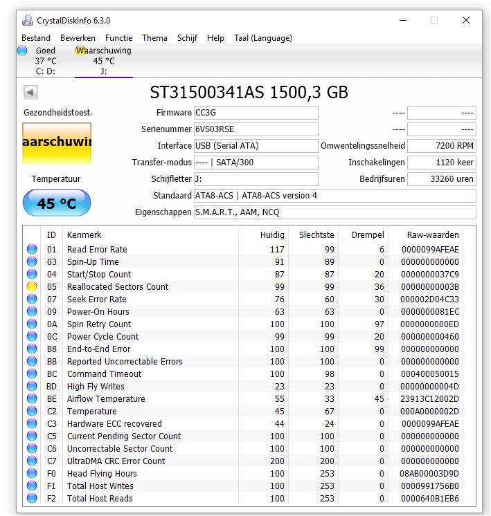

Download Afbeelding Crystal DiskInfo naar het bureaublad.
  • Dubbelklik op CrystalDiskInfoPortable_x.x.0.paf.exe en klik vervolgens op OK.
  • Het programma wordt nu uitgepakt in een nieuwe map op het bureaublad.
  • Plaats nu een vinkje bij de optie Crystal DiskInfo Portable starten en klik op Voltooien.
  • Of open de aangemaakte map en klik met de rechtermuisknop op CrystalDiskInfoPortable.exe en kies uitvoeren als administrator.
    • Is de kleur Blauw - dan is deze schijf in orde.
    • Is de kleur Geel - dan zijn er problemen met de betreffende schijf.
    • Is de kleur Rood - dan is de harde schijf zeker aan vervanging toe.
  • Als het programma geopend is, worden de gegevens van de harde schijf getoond
  • Let op: Vergroot het venster zodat alle informatie goed zichtbaar is.
  • Maak een screenshot van het programma, hoe je dat doet lees je HIER.
  • Upload dit bestand naar http://www.imgdumper.nl.
  • Je krijgt dan een unieke link. Post die link in je volgend bericht.

Op de screenshot is te zien dat de schijf met driveletter J wellicht toch een probleem heeft, deze wordt immers in het geel weergegeven.
Kan je van het scherm van de J-schijf ook eens een screenshot maken en hier plaatsen.

Is de J-schijf een onderdeel van een RAID-configuratie (mirroring). Zo ja als je dan iets van één schijf gaat verwijderen gebeurt dat ook op de andere schijf.
Maar de screenshot van de J-schijf die op dat moment was aangesloten heeft inderdaad een probleem, ik zou deze dan ook zo spoedig mogelijk vervangen en de gegevens hierop veilig stellen.
