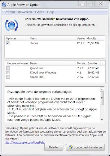

Het ging een paar dagen goed maar had gisteren weer ineens een vastloper?!
Ik heb nog iets van apple inc. quick time/ i tunes & apple push, heb nu even quick time uitgezet

Wat heeft u nog van mobile.me ?
Apple is gestopt (m.i.v. 30-06-2012) met de clouddienst MobileMe, zie dit bericht.
Kakie schreef:Het ging een paar dagen goed maar had gisteren weer ineens een vastloper?!
Wat heeft u van Apple push ?
Voor zover ik weet zijn dat notificatie die Apple verstuurt naar ontwikkelaars.
Kan ook te maken hebben met draadloos synchroniseren met een Apple iDevice (iPad, iPhone en/of iPod).
Ik zou QuickTime programma helemaal verwijderen op een Windows pc/laptop, dat programma is veel te zwaar.
Tenminste op mijn Windows 7 heb ik QuickTime nooit / niet geïnstalleerd.

Quick time heb ik verwijderd, maar hoe kom ik erachter wat ik van apple push heb? of mobile.me? Geen idee om eerlijk te zijn
