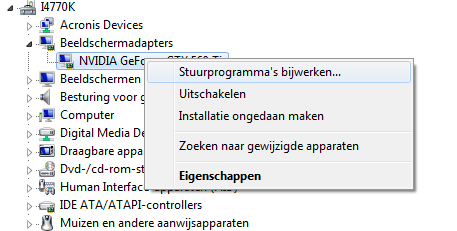

Oké probeer hiervoor het volgende eens, ga naar start > uitvoeren en type het commando Devmgmt.msc gevolgd door enter.
Open nu het gedeelte met de netwerkadapters en klik met de rechtermuisknop op de betreffende videokaart en klik op Stuurprogramma's bijwerken.
Als er nieuwe drivers beschikbaar zijn laat deze dan installeren en herstart hierna de computer en controleer of je nu wel de optimale resolutie kan instellen.

Bij beeldschermadapters staat nu alleen standaard-VGA grafische adapter.
Daar stond dus eerst de Nvidia.
En als ik van die standaard VGA de stuurprogramma's wil bijwerken, krijg ik de melding dat er geen beter/nieuwer programma beschikbaar is.

Klik met de rechtermuisknop eens op de "standaard-VGA grafische adapter" en kies voor Installatie ongedaan maken.
Herstart vervolgens het systeem en kijk of hierna wel de Nvidia kaart gedetecteerd wordt.
