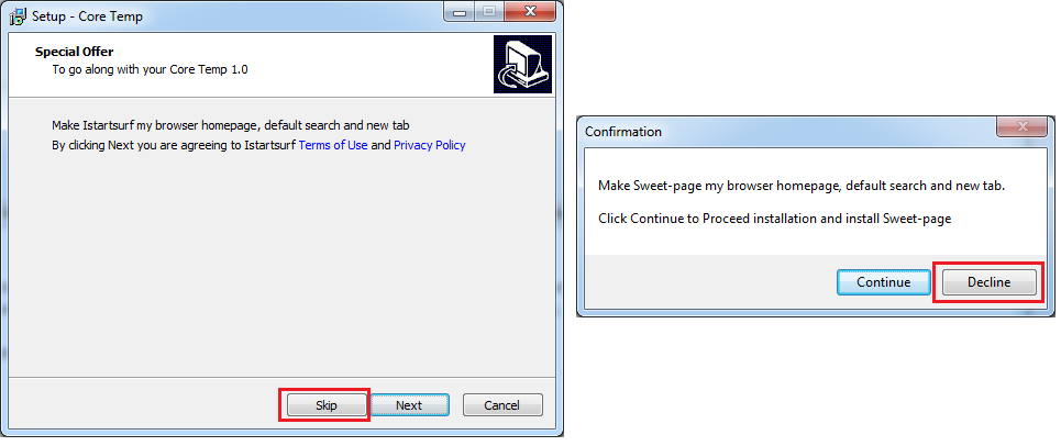

Welk programma gebruik je voor het opnemen en renderen? en heb je al eens de temperaturen gecontroleerd tijdens dit proces, als deze op dat moment te hoog oplopen kan dat het probleem weleens zijn.
Je kan hiervoor het programma Core Temp eens installeren, houd dan de temps even in de gaten totdat het beeldscherm uitvalt.
Het installatiebestand bevat echter wel optionele software (adware) deze moet je tijdens de installatie wel even skippen.

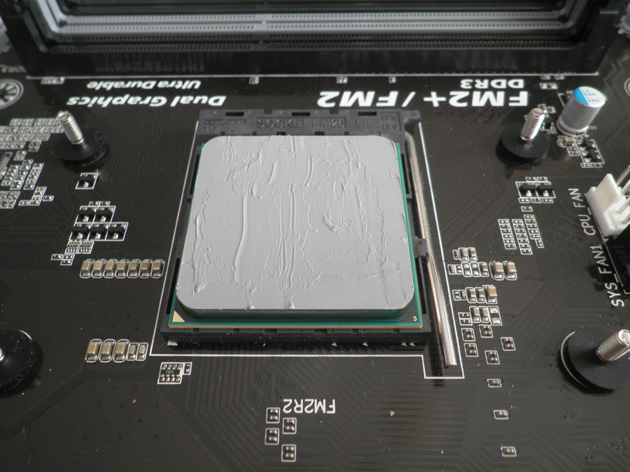

Wanneer je de koeler vervangt of opnieuw plaatst altijd even de koelpasta verwijderen en opnieuw aanbrengen voor het plaatsen van de koeler.
Op de foto hierboven zie je hoe ik het op een CPU heb aangebracht, echter lijkt het op de foto dikker dan het in werkelijkheid is.
Met zo'n tube Artic Silver plaats je in het midden van de CPU zeg maar een rijstkorrel koelpasta. Met een bankpasje of iets anders kan je dan als het ware een filmlaagje pasta over de gehele CPU uitsmeren.

Ik denk dat het bij mij zoals hierboven (die foto) is. Hoe kan ik het mooi egaal aanbrengen?! Want nu zie ik dat het moeilijker is dan ik had verwacht :O
