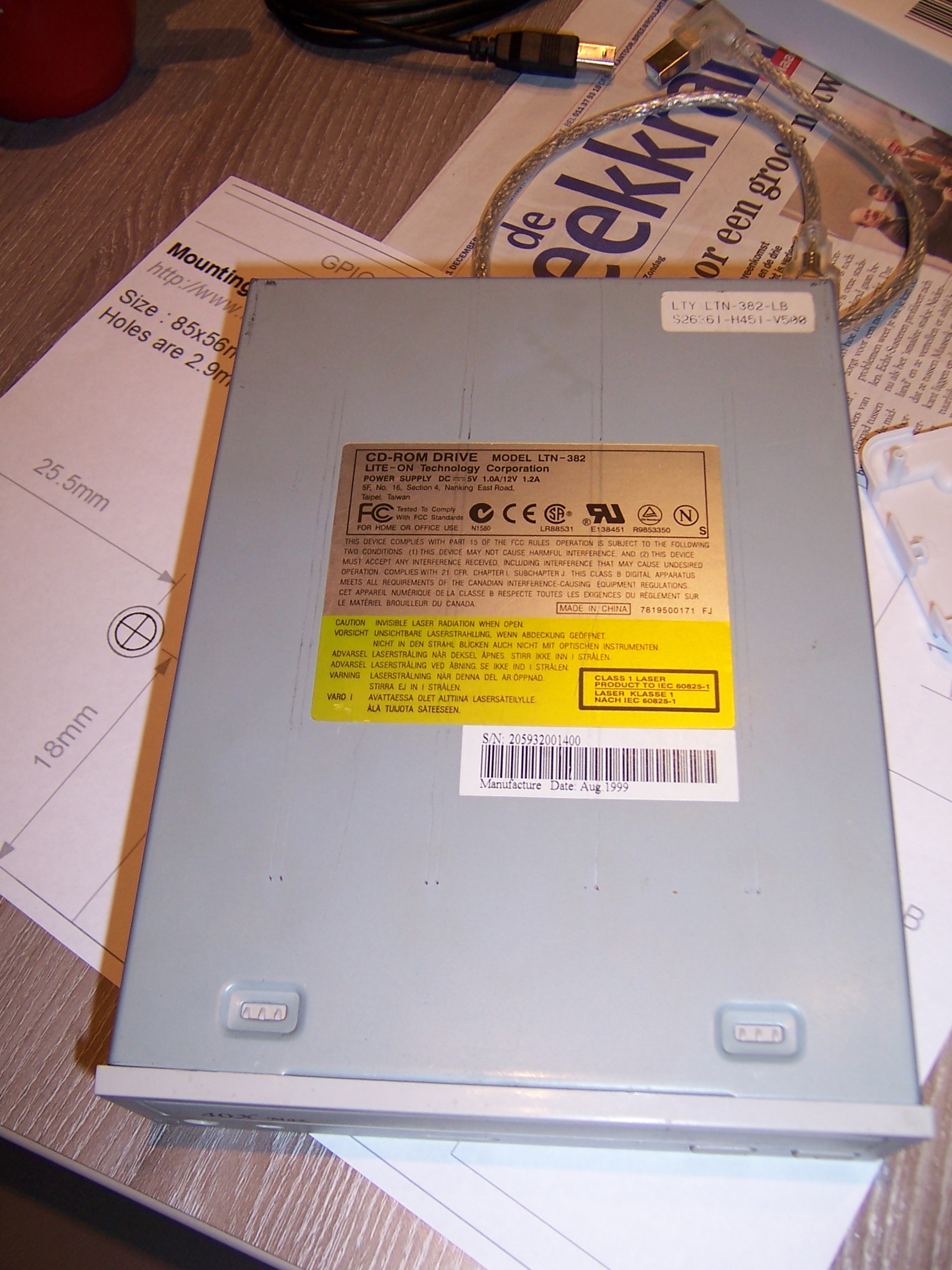

Voor de behuizing waar dit allemaal in zou passen ben ik aan het meten en passen gegaan met enkel oude harddisks waarvan ik de top covers zou gaan gebruiken maar als snel leek dit veel te klein te zijn.
Daar ik nog meerdere oude cd drives had liggen heb ik er een paar uit elkaar gehaald om te kijken of alles paste en ik er alle bedrading netjes in kon onder brengen.

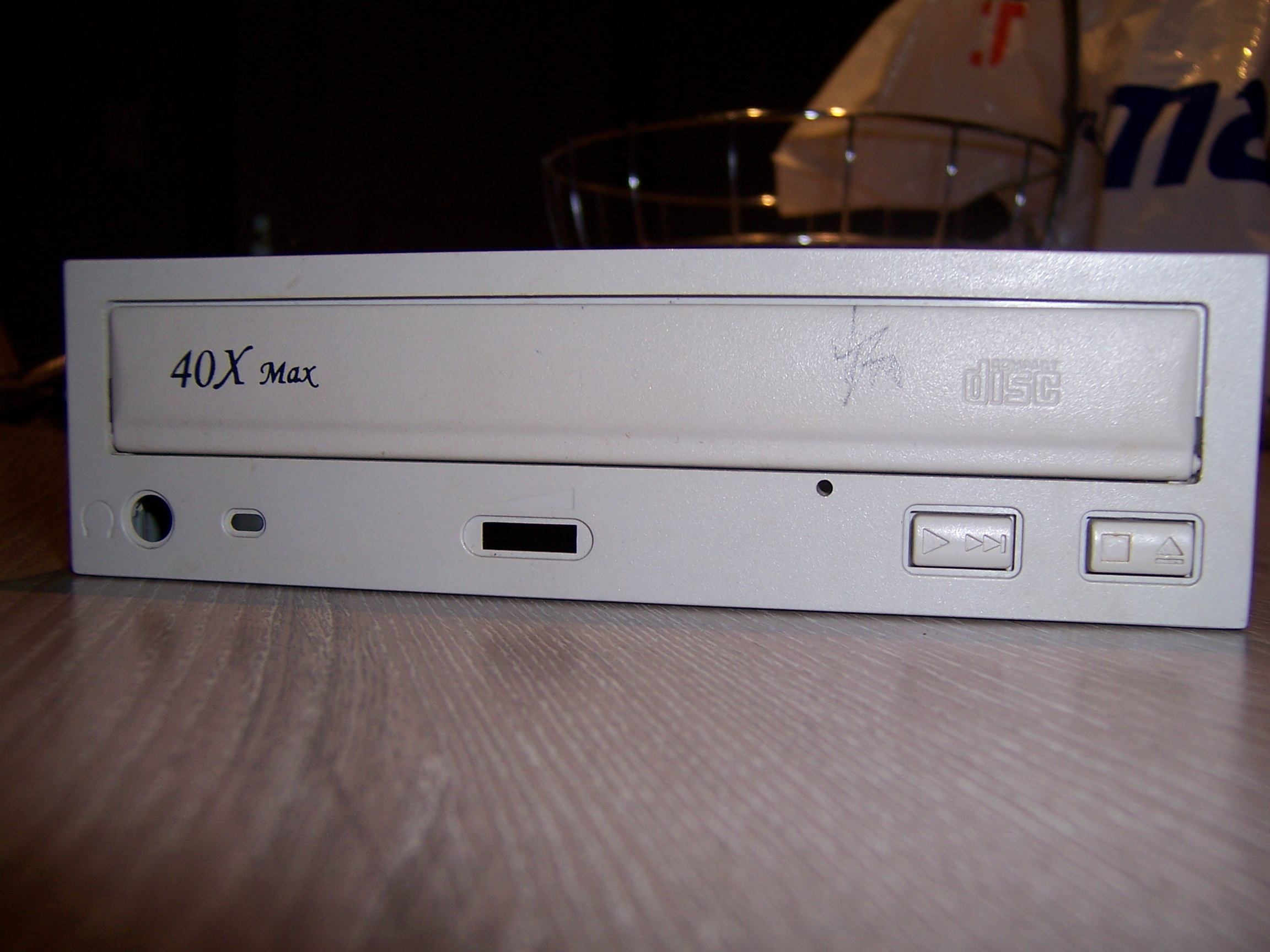

Uiteindelijk heb ik gekozen voor de onderstaande cd drive, deze was de grootste van de twee en de behuizing was veel steviger doordat het staal waaruit deze gemaakt is wat dikker was dan van de andere drive.
Een ander voordeel wat deze drive heeft is dat het klepje van de lade scharnierend in het frontje is aangebracht en bij de ander was het klepje op de lade van de drive bevestigd.
Men zou het klepje van de lade kunnen vastlijmen in het voorfront maar ik koos voor het voorfront met het scharnierende klepje maar waarom zie je later in dit project.

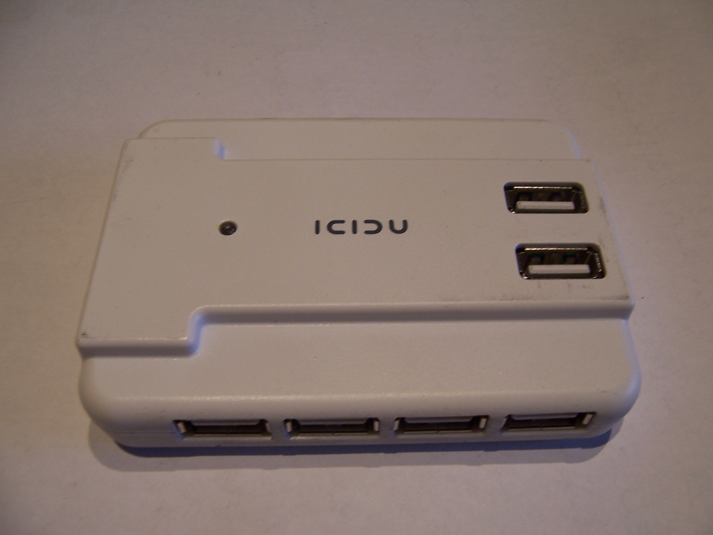

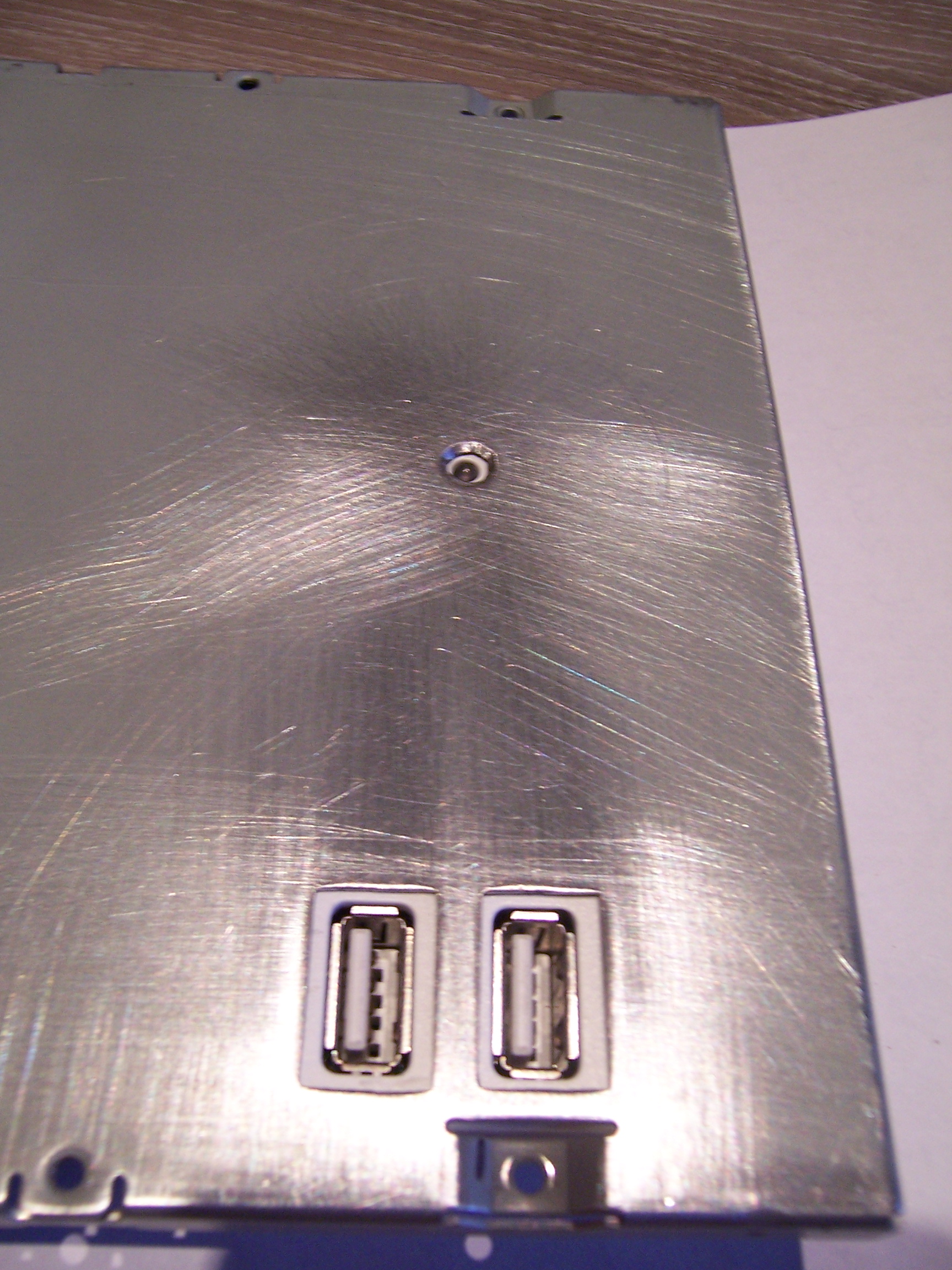

Als USB-hub heb ik gekozen voor een 10 poorts model van ICIDU met een 3A adapter. Deze heb ik uit elkaar gehaald en bestond uit een deksel, het printje en de onderkant van de hub
waar deze met kleine schroefjes was vastgeschroefd. Zo kon ik ook de gaten van de power led en de twee bovenste USB poorten makkelijk aftekenen op het deksel van de behuizing.
Dit was ook makkelijk daar ik gekozen had om de behuizing zwart te maken om de behuizing van de USB-hub ook zwart te spuiten waar deze zichtbaar zou zijn.
Later is het deksel van de hub met twee componenten lijm vast geplakt in de behuizing en kon ik het printje van de hub vast zetten door de onderkant terug vast te schroeven.

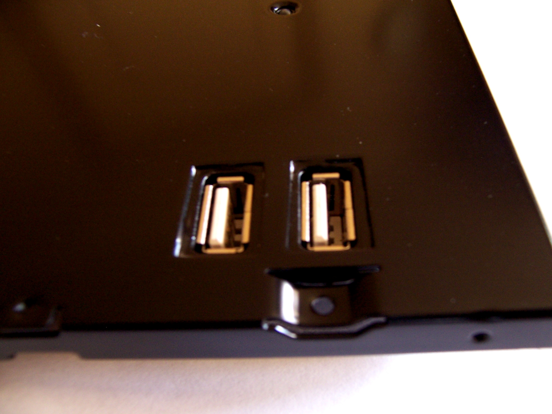

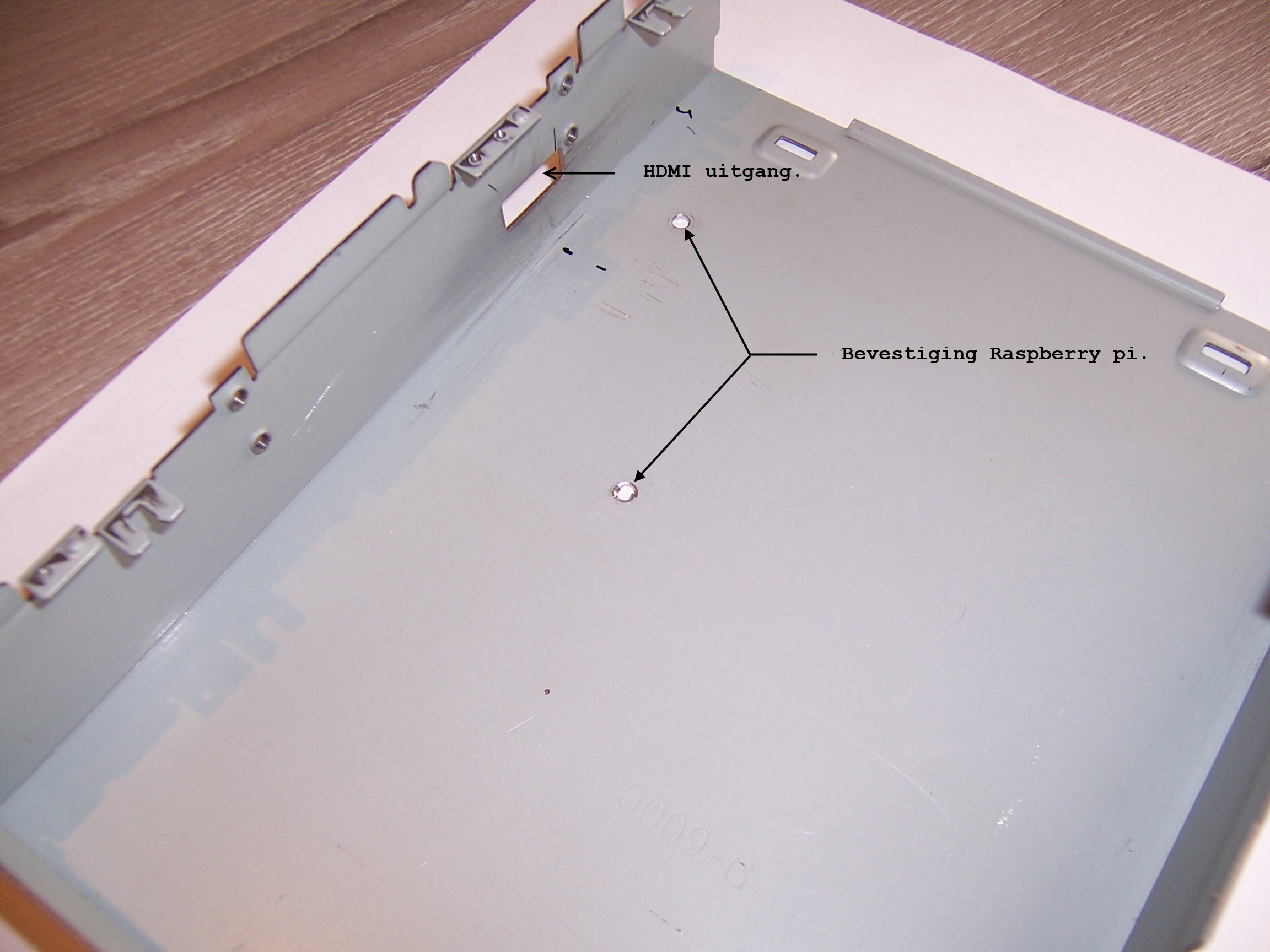

In de meest linkse afbeelding zie je dat de gaten voor de bevestiging van de Raspberry pi zijn aangebracht net zoals het gat voor de HDMI aansluiting.
De tweede afbeelding is gemaakt vanaf de andere zijde en nadat deze is gelakt, is het gat voor de powerplug te zien net zoals een voorziening om een netwerk aansluiting onder te brengen.
In de laatste afbeelding is de opening voor een 40mm fan en de nodige openingen voor de USB-hub te zien.

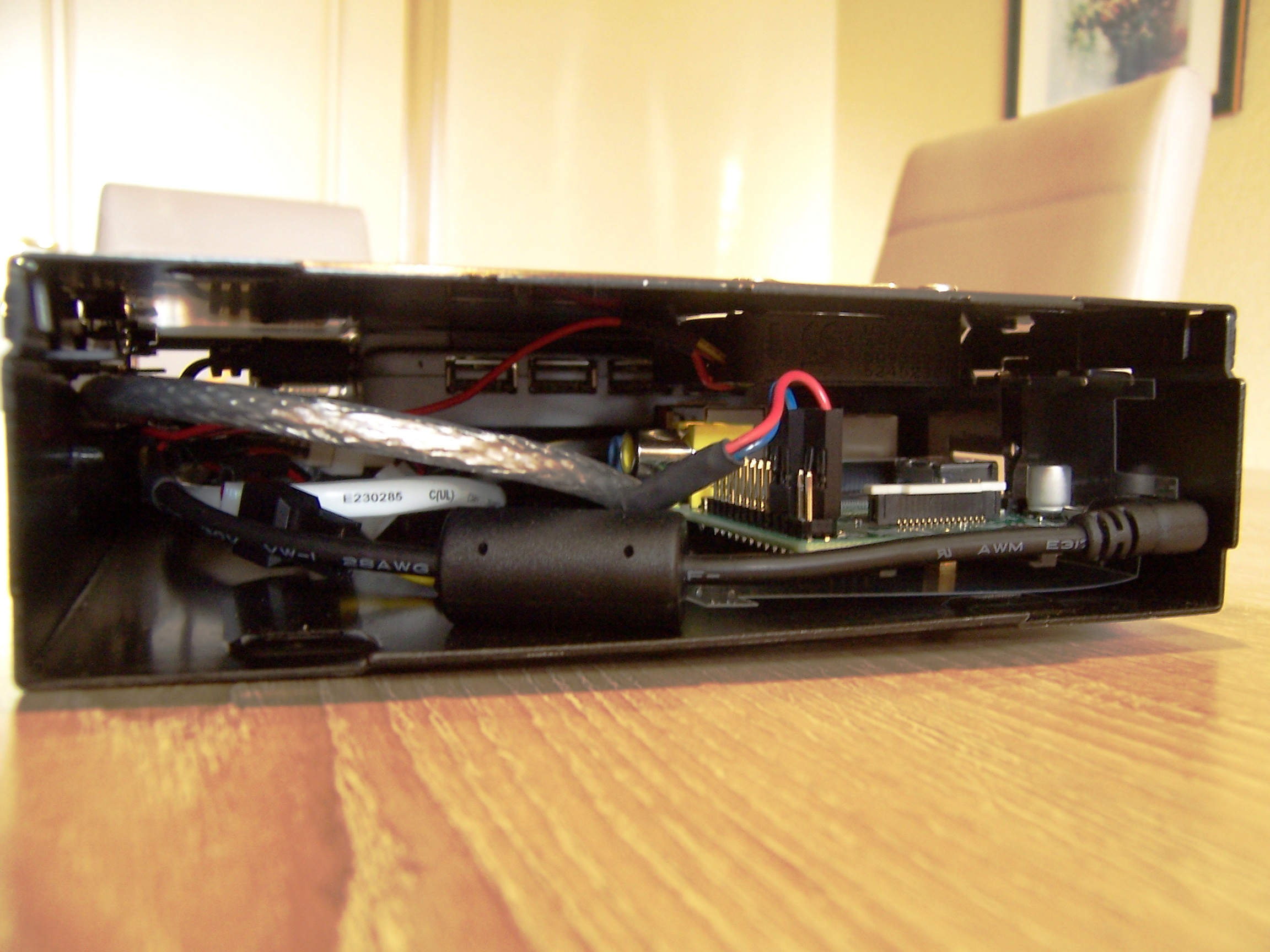

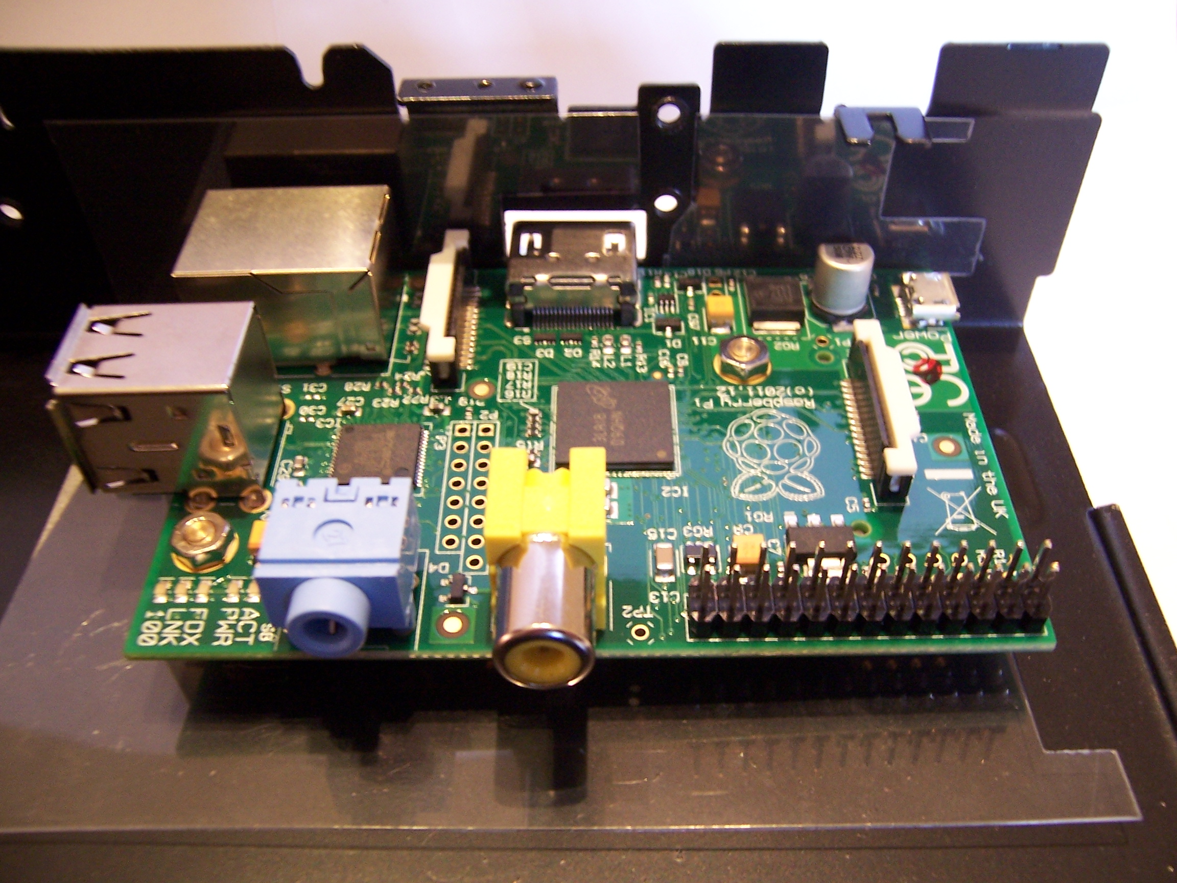

In de bovenstaande afbeelding is de Raspberry pi gemonteerd in de behuizing dmv. afstandsbusjes die bijgeleverd zijn bij een pc-behuizing.
De schroefjes waarmee je normaal een moederbord vast schroef zitten hier aan de onderzijde van de cd drive, zo zou ik mogelijk later kleine rubber voetjes onder de behuizing kunnen plakken
om krassen op de ondergrond waarop de behuizing staat te vermijden. Verder heb ik voor de montage een kunststof folie op maat gesneden en onder de Raspberry gelegd, deze folie
zat in de cd drive onder de printplaat om kortsluiting met de behuizing tegen te gaan.

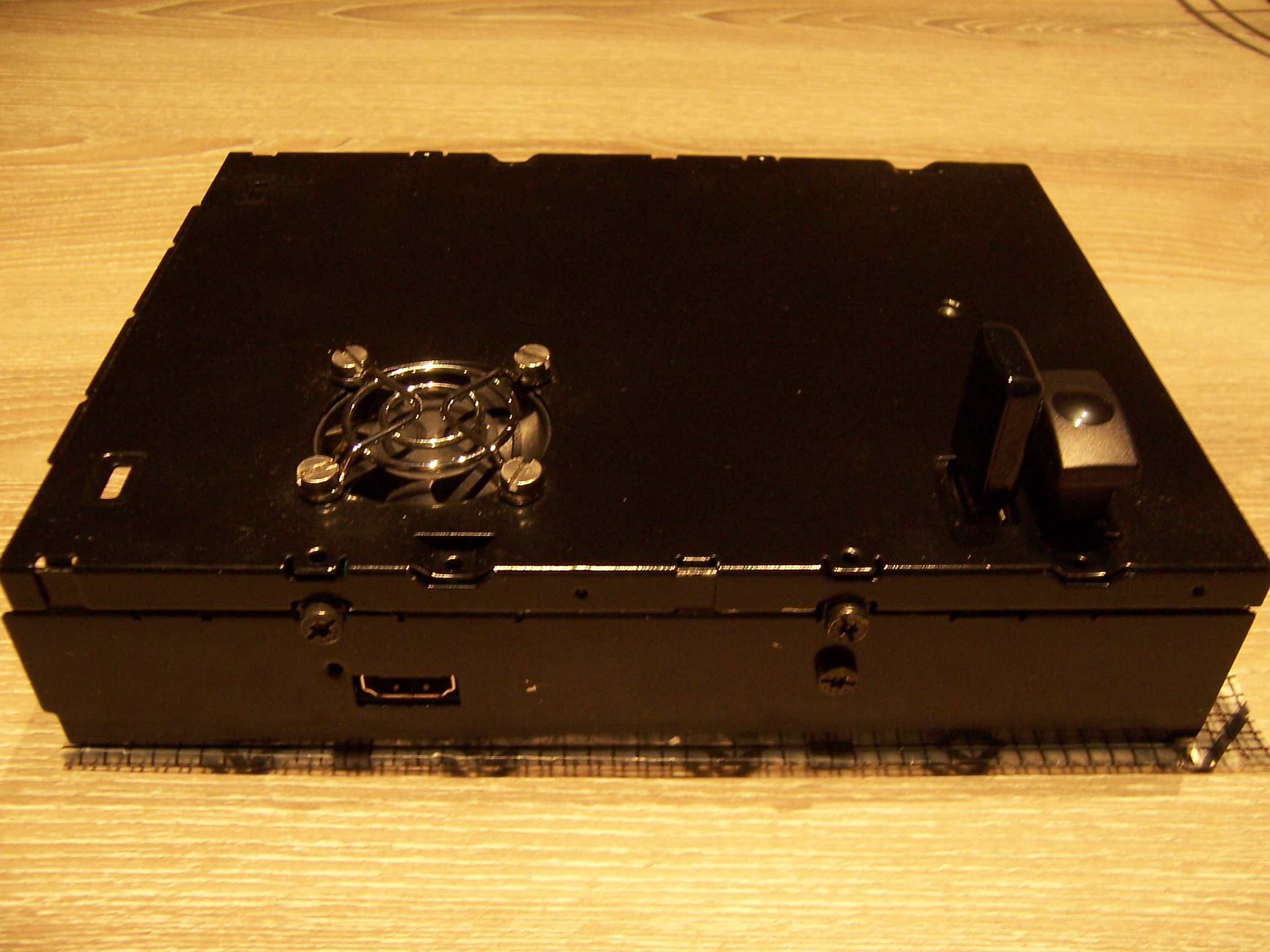

Zo ziet men hierboven de behuizing met de usb-hub en een kleine 40mm fan in het deksel. De fan heb ik aangesloten op de GPIO pins en werkt op 3.3V maar kan desnoods door een aansluiting te wisselen
aangesloten worden op 5.0V van de voedingsadapter van de USB-hub indien er meer koeling nodig is maar op 3.3V werkt en koelt het alvast prima.
De fan is afkomstig van een oude Pentium 2 en deed dienst als CPU fan en was nog in prima staat.

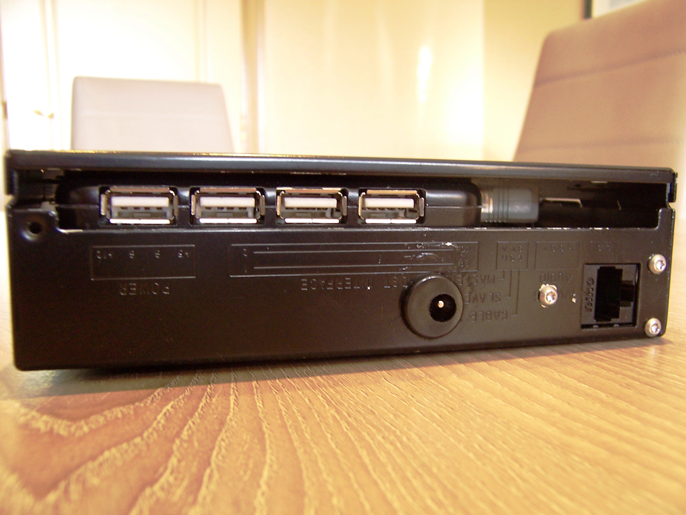

Een afbeelding van de achterzijde waar de vier usb-poorten te zien zijn net zoals de aansluiting van de spanningsadapter en een ethernet aansluiting.

Op de bovenstaande afbeelding is de fan met gril goed te zien net zoals de TL-WN823N WLAn adapter en de dongle voor de remote control.
