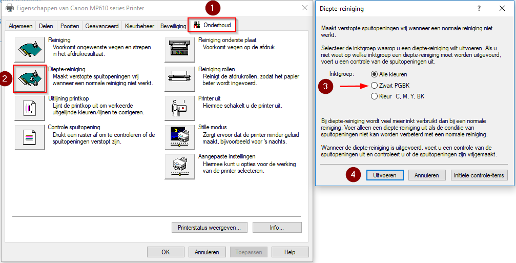

Je kunt eerst een dieptereiniging proberen, waarbij je ervoor kiest om alleen zwart PGBK te laten reinigen.
En zo doe je dat:

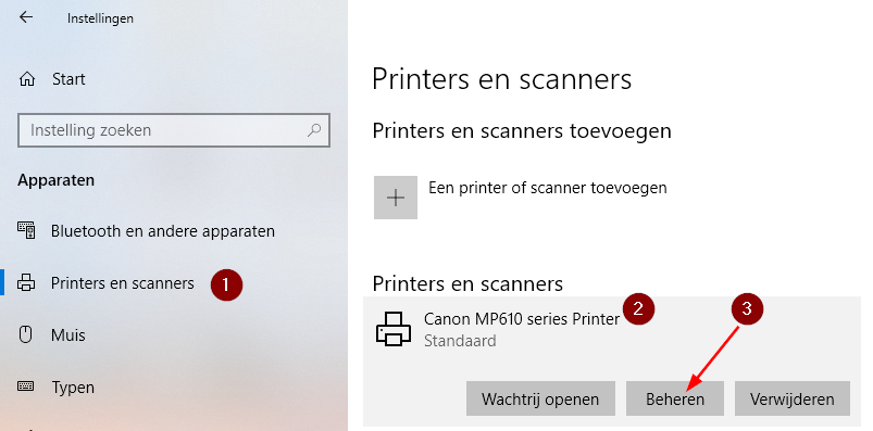

Klik op Start > Instellingen > Apparaten > Printers en scanners
Klik in het rechter veld op jouw printer, zodat de knop Beheren zichtbaar wordt:
Klik op de knop Beheren, en daarna op Printereigenschappen.
In het venster Eigenschappen van Canon MG 5150 Printer klik je eerst op het tabblad Onderhoud.
Klik dan op de knop Diepte-reiniging.
Het venstertje Diepte-reiniging opent. Bij Inktgroep kies je Zwart PGBK. Daarna klik je op Uitvoeren:
Nadat deze diepte-reiniging voltooid is, controleer je of zwarte tekst weer wordt afgedrukt.
