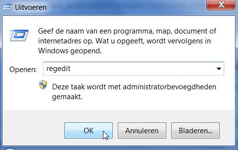

Even kijken hoe het is de Registre-editor: ga naar StartUitvoeren ☞ typ regedit [met Administrator rechten] / OK
