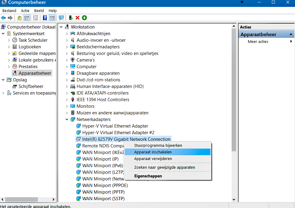

Stap 2:
Combineer → typ:devmgmt.msc

Stap 2:

Klik op Onbekend USB-apparaat (poort opnieuw instellen is mislukt) en schakel het apparaat in zoals onderstaand voorbeeld in de vorm van een afbeelding.

Zoals u aan geeft in het voorbeeld, komt bij mijn het apparaat "opnieuw inschakelen" niet voor.
Ik kan kiezen uit het volgende:
Stuurprogramma bijwerken.
Apparaat uitschakelen.
Apparaat verwijderen
Zoeken naar gewijzigde apparaten en
Eigenschappen
Als ik stuurprogramma bijwerken kies geeft hij aan dat: de beste stuurprogramma's zijn al geïnstalleerd.
Als ik apparaat verwijder dan staat hij er bij het opnieuw opstarten van de computer er weer bij.
Eigenschappen

Een van de problemen is nu opgelost, en dat is dat als ik naar onderliggende mappen van een schijf ga, deze niet meer vanzelf terug springt naar de schijf waar ik vanuit begon,
Maar de melding in apparaat beheer, onbekend USB apparaat (poort opnieuw instellen mislukt) blijft na het te hebben verwijderd weer terug komen als de computer opnieuw is op gestart.
En de computer blijft nog steeds ergens hangen, dan moet ik Ctrl+delete in toetsen om weer verder te werken, al moet ik zeggen dat het wel minder is geworden.
En het gebeurd vaker als de computer langer aan staat.

Dat probleem met het USB apparaat kan ik dat ergens in het bios uitschakelen of zijn alle USB aansluitingen dan uitgeschakeld?
