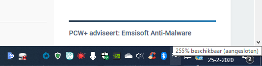

Een laptop permanent aansluiten op netstroom is niet handig. Een accu moet ook kunnen ontladen, een accu die steeds onder spanning staat (en daar niet geschikt voor is) gaat uiteindelijk stuk. Zo'n laptop heb ik bijvoorbeeld, de batterij-status is 255% wat natuurlijk niet klopt. Deze accu zal het systeem dus ook nooit meer in een normale standby-stand brengen. Ook als er spanning op het systeem, de laptop zelf blijft staan.

Maxstar schreef:Een accu moet ook kunnen ontladen, een accu die steeds onder spanning staat (en daar niet geschikt voor is) gaat uiteindelijk stuk. Zo'n laptop heb ik bijvoorbeeld, de batterij-status is 255% wat natuurlijk niet klopt.
Een goed ontworpen acculader regelt dat automatisch, laden tot de maximale capaciteit en af en toe deels ontladen om de accu niet lui te maken. Je laptop heeft dat blijkbaar niet of die 255% is een software-probleem, los van de werking van de lader.

Bij een Li-ion accu wordt zover ik weet altijd een oplader gebruikt die bij een 100% opgeladen accu automatisch stopt met laden. Bij ouderwetse NiMH-accu's was dit vaak niet het geval. Je kan er dus wel vanuit gaan dat deze laptop van Dell een acculader gebruikt die niet constant blijft laden.
PeterJ schreef:
25 feb 2020 22:35
(...) Je laptop heeft dat blijkbaar niet of die 255% is een software-probleem, los van de werking van de lader.
Deze accu is helemaal plat, dus zal Windows ook niet meer correct kunnen uitlezen wat nou daadwerkelijk de capaciteit is.
