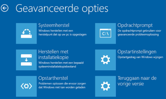

Dank Abbs voor je reactie. Ik laat de PC starten door in het Boot menu te kiezen voor de aangemaakte USB, de eerste schermen kloppen (is Belgisch toetsenbord essentieel?) maar na de keuze de PC opnieuw instellen krijg ik niet de 2 keuzes 'Bestanden behouden' of Bestanden verwijderen. Ik krijg dan het standaardmenu van 6 geavanceerde opties met 'Systeemherstel', Ópdrachtprompt' etc.
Schijf anders eens op welke optie er mee zichtbaar zijn.
Probeer de Optie "Systeemherstel" eens, misschien kan je terug gaan naar een punt voor je probleem.Trojaans Paard schreef:Dank Abbs voor je reactie. Ik laat de PC starten door in het Boot menu te kiezen voor de aangemaakte USB, de eerste schermen kloppen (is Belgisch toetsenbord essentieel?) maar na de keuze de PC opnieuw instellen krijg ik niet de 2 keuzes 'Bestanden behouden' of Bestanden verwijderen. Ik krijg dan het standaardmenu van 6 geavanceerde opties met 'Systeemherstel', Ópdrachtprompt' etc.

Je bedoelt dit scherm: Dan zou je de optie "Opstartherstel" nog kunnen proberen en anders ben ik bang dat je de pc opnieuw moet gaan installeren.
Je kan nog wachten of een andere helper nog een oplossing voor je heeft want mijn ideeën zij op.

Hallo abbs of wellicht iemand anders. Alle geavanceerde opties geven een foutmelding. De harde schijf is benaderbaar via de opdrachtprompt. Op volume E staan alle documenten en persoonlijke bestanden. Kan ik die met het oude commando copy dan ook kopiëren? En is er een bestand waarin de mail (MS Outlook) kan zijn opgeslagen dat ik die ook zou kunnen redden. Uiteraard sta ik ook nog open voor andere herstelopties :-(
