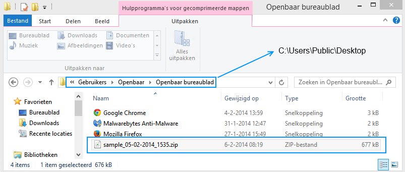

Sample.zip uploaden.
  • Op de onderstaande locatie is door Zoek.exe een ZIP bestand geplaatst met de naam sample_20120615_0718.zip. (de cijfers achter Sample_ duiden de datum en tijd aan).
  • C:\Users\Public\Desktop - Windows XP gebruikers kunnen het bestand terug vinden bij C:\Documents and Settings\All Users\Bureaublad
  • Upload dit bestand naar http://www.filedropper.com en plaats de downloadlink in het volgende bericht.
