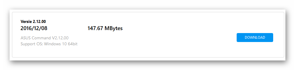

Je downloadt dan Asus Command V2.12.00:
Na installeren en opnieuw opstarten, moet je Asus Command openen en controleren of Asus Lighting aanwezig is. Klik daarvoor in het geopende venster van Asus Command op Tool en dan moet je Lighting zien staan.
Als Asus Lighting daarna nog niet aanwezig is, dan kun je die via Asus Command laten installeren. Hoe je dat doet wordt in onderstaande video uitgelegd:

Nog bedankt voor de tip van de website en het is mij gelukt om het goede bestand te downloaden. Ik heb in het configuratiescherm bij programma's en onderdelen versie aangeklikt en toen wist ik precies welke versie is geïnstalleerd en die heb ik gedownload. Dus het probleem is nu opgelost.
