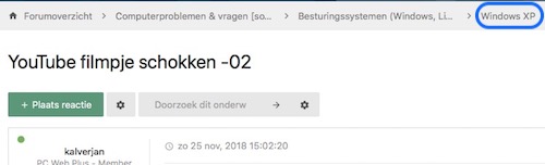

Het verouderd topic staat bij Wndows XP, ik neem aan dat je géén Windows XP gebruikt.

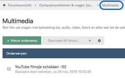

Bovenaan in de balk kunt je zien in welk sub forum een topic is geplaatst.
Het topic is nu verplaatst naar het sub forum Multimedia.
