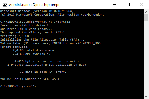

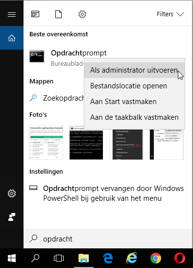

Maar waarom zou je software downloaden om die stick te formatteren volgens het bestandssysteem FAT32, als dat ook via de opdrachtprompt kan?
Stop de stick in een USB poort, controleer in de Verkenner de schijfletter en onthoud die goed! Je wilt immers niet een verkeerde stick of partitie formatteren.
Windows 10: klik op het vergrootglas (= Zoeken in Windows) en typ dan opdracht
Bovenaan bij de resultaten zie je Opdrachtprompt staan. Klik daarop met de rechter muisknop en kies dan Als administrator uitvoeren:
Het venstertje van de opdrachtprompt verschijnt. Mijn stick had schijfletter F:, dus typ ik: format F: /FS:FAT32
(volgens mij had ik daarachter nog /Q (van Quick) moeten tikken, dus format F: /FS:FAT32 /Q, want hij ging nu niet snel, maar langzaam formatteren en dat duurt dan wel even...)
Je ziet het "xx percent completed" langzaam oplopen, totdat hij bij 100 % is. Dan kun je de stick nog een naam geven.
En als je onderstaande afbeelding ziet, dan is het formatteren klaar en kun je het venster van de opdrachtprompt sluiten.
Nu was mijn stick een stick van slechts 8 GB die al geformatteerd was volgens FAT32, maar dat maakt voor de werkwijze niets uit.
