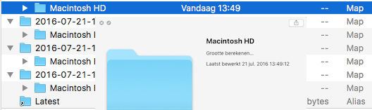

porrelaar schreef: En nog een vraag: is het normaal dat in Finder de grootte van de verschillende back-ups in TimeMachine niet wordt weergegeven?
Klik erop en vervolgens druk darna op de Spatie-balk dan wordt vervolgens berekent, het kan heel ang duren.
