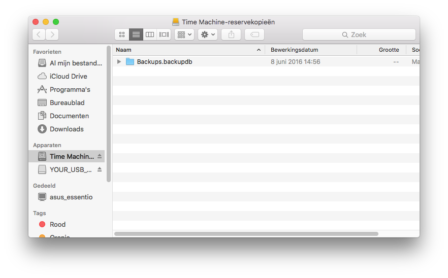

Normaal staat in Finder de externe harde schijf onder het kopje Apparaten. Dat onderdeel ontbrak echter.
Ik sloot een USB stick aan op de iMac en daar kwam de categorie Apparaten, met daarin alleen die USB stick. En terwijl ik daarover nadacht, verdween de categorie Apparaten weer uit Finder, terwijl de USB stick nog aangesloten was. Die kon ik dus ook niet meer veilig verwijderen.

Apparaten 01
Om te testen of de kabel van de externe HD en / of USB aansluitingen in orde is:
  1. Finder  ☞  Voorkeuren  ☞  tabblad Algemeen  ☞  plaats een vinkje in het keuzevakje  bij Externe schijven.
    Dan ziet u tijdelijk op het Bureaublad de externe schijf.
  2. Finder  ☞  Voorkeuren  ☞  tabblad Navigatiekolom  ☞ onder Apparaten  ☞  plaats een vinkje in het keuzevakje  bij Externe schijven.
  3. Kijk  of onder Apparaten in de zijbalk van Finder alle externe HD wordt weergegeven.

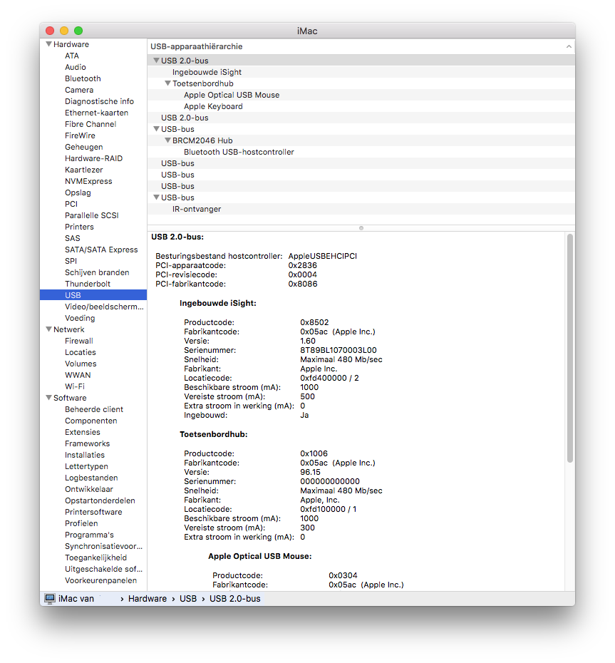

Klik op  (linksboven)  ☞   Over deze Mac  ☞   tabblad Overzicht  ☞   Systeem overzicht   ☞
 onder  Hardware :
  1. Klik op Diagnostische info.
  2. Kijk ook bij Geheugen. Is OK, heeft u al gemeld.
  3. Klik op Opslag.
  4. Klik op USB. Bij USB-apparaathiërarchie is te zien welke USB apparaten zijn aangesloten.
  5. Klik op Voeding ☞ kijk of er géén 'vreemde' meldingen er zijn.

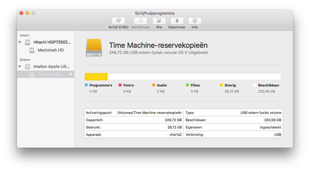

Ik sloot de USB stick aan. Die werd zichtbaar in Finder (als Your_USB_...) en bleef deze keer ook zichtbaar. Net zo lang totdat ik op de Eject-knop klikte om hem veilig te verwijderen. Prima!
Daarna verder gegaan met jouw instructies. Ik heb wat meer vinkjes gezet bij Toon deze onderdelen in de navigatiekolom. Zoals ik al eerder schreef: het vinkje voor externe schijven stond er al. Alleen worden ze vandaag wel weergegeven en gisteren niet. Rara, hoe komt dat?

USB apparaathiërarchie: alles OK. De vereiste stroom voor de ext HDD is 2 mA. Geen extra stroom in werking, want het is een 2,5 inch, die zijn stroom krijgt via USB.

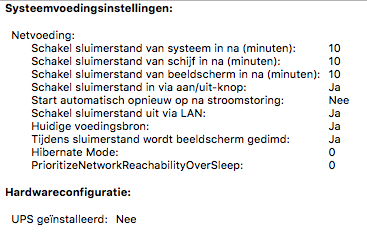

En dit zijn de systeemvoedingsinstellingen, waar ik zelf (voor zover ik weet) nooit iets aan veranderd heb:
Momenteel lijkt de Mac weer goed te werken. Ik zie het LED-lampje van de externe harde schijf in een gelijkmatig ritme knipperen. Blijkbaar is die ook met zijn normale taak bezig.
Nee, te vroeg gejuicht. Ik doe niks op de Mac (ik zit nu te typen op de Windows 7 pc) en ik zie opeens deze melding op de Mac opdoemen:
Echt, heus, geloof me, ik ben met mijn vingers niet aan die externe harde schijf geweest. Hij is nog aangesloten en het blauwe LED lampje flikkert nog steeds in hetzelfde ritme.
De Mac verliest dus zelf het contact met die externe harde schijf en geeft mij dan de schuld. Fraai is dat!
En als ik jouw instructies weer volg is de ext HDD bij Opslag verdwenen.
Jammeer dat ik een kwartier geleden geen schreenshot heb gemaakt van de USB-apparaathiërarchie, want daar zou de fout wel eens kunnen zitten.
Dit is de situatie nu, waarbij van de USB apparaten alleen toetsenbord en muis gezien worden, maar niet de aangesloten ext harde schijf:

Is dat grijs scherm wellicht een gevolgd van sluimerstand  :pray:
Hier wordt géén gebruikt gemaakt van sluimerstand.
U kunt de instellingen wijzigen om te testen  :pray:

Wanneer de externe harde schijf en de USB stick zichtbaar zijn in Finder, dan zie ik ze ook op het bureaublad. Ik heb de Mac weer aangezet, de USB stick erin gestoken en ze staan nu allebei op het bureaublad (ik heb ze voor het overzicht even naast elkaar gezet:
Op dat moment zijn ze ook zichtbaar in Finder en via Systeeminformatie > Opslag:
Probleem is dat ze na verloop van tijd vanzelf verdwijnen, alsof ik ze eruit getrokken zou hebben, wat echter niet het geval is. De iMac raakt dan om wat voor reden dan ook het contact met beide USB apparaten kwijt. En ik krijg dan de melding dat de schijf niet juist is verwijderd, terwijl die er nog gewoon in zit.
Ik heb vernomen dat de TimeMachine externe HD grootte  ☞  2 x de grootte van de Mac HD moet zijn.
Dat moet je volgens mij meer als een richtlijn zien. Wanneer je een harde schijf van 2 TB in je Mac hebt zitten, maar daarvan nooit meer dan 30 GB gebruikt, dan heb je echt geen externe harde schijf van 4 TB nodig voor TimeMachine.
Het grijze scherm was geen gevolg van de sluimerstand. Een Mac raakt volgens mij weer uit de sluimerstand, wanneer je de muis beweegt, ermee klikt of de spatietoets indrukt. Dat deed ik allemaal, maar het scherm bleef grijs. Ik zag alleen het pijltje van de muis en dat pijltje bewoog over het scherm, wanneer ik de muis bewoog. Dat was alles wat er gebeurde, het scherm bleef verder grijs. Maar goed, wanneer dat enkel gebeurt bij een update, dan maak ik me daar verder niet druk over.
Het lijkt me een goed idee om de systeemvoedingsinstellingen te wijzigen. Ik ben alleen even het spoor bijster. Waar kun je die instellingen wijzigen? Via Systeemvoorkeuren > Energiestand? Of moet ik op meer plekken zijn?
Sluimerstand computer heb ik nu op Nooit gezet, en sluimerstand beeldscherm op 15 minuten.
Is dat voldoende of moet ik nog meer doen in dat venster? Bijvoorbeeld het vinkje weghalen voor 'Plaats harde schijven in sluimerstand indien mogelijk'?
Het is ook mogelijk dat die externe HD defect is en / of een kink in de kabel
Ik denk niet dat er een probleem is met de externe harde schijf of met de kabel daarvan. De USB stick verdween immers ook zomaar uit Finder, zonder dat ik iets gedaan had.
Ik heb nu snel een screenshot gemaakt van de USB hiërarchie, waarbij je kunt zien dat USB stick én ext HDD aangesloten zijn én herkend worden:
