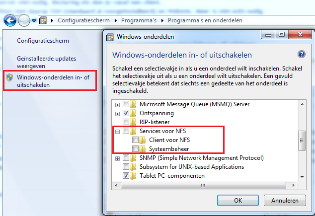

Windows ondersteunt NFS, maar dit is niet standaard ingeschakeld en dat kan op de volgende manier.
Navigeer naar Configuratiescherm\Programma's\Programma's en onderdelen
Klik vervolgens op Windows onderdelen in of uitschakelen.
Selecteer dan de volgende opties door er een vinkje bij te plaatsen en klik op OK.
  • Services voor NFS
    • Client voor NFS
    • Systeembeheer
