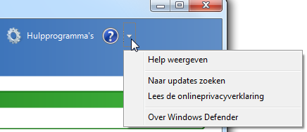

Windows Update controleert 1 keer per dag automatisch of er updates beschikbaar zijn en downloadt en installeert die dan.
Dat betekent dat jij voor Windows Defender ook slechts 1 keer per dag automatisch nieuwe spywaredefinities binnen krijgt.
Je kunt wel zelf handmatig vaker opdracht geven tot het zoeken naar updates voor Windows Defender.
Daarvoor start je Windows Defender en je klikt op het pijltje dat rechts van het vraagteken staat. Klik daarna op Naar updates zoeken:
Op het moment van schrijven is dit de versie van de nieuwste antispywaredefinities voor Windows Defender in Windows 7: Versie 1.223.921.0, gemaakt op 7-6-2016 om 03:18 uur.
Controleer of jij diezelfde versie nu ook hebt. Zo niet, klik dan op Naar updates zoeken. En vermeld in een volgende reactie welke versie jij nu hebt.
Iedere keer wanneer er nieuwe definities zijn, zal het versienummer wijzigen (het nummer wordt hoger). Jij hebt een paar keer hetzelfde versienummer staan bij de Geschiedenis van updates en dat hoort niet. Ik vind het vreemd dat de medewerker van Microsoft zegt dat dit wel normaal zou zijn.
