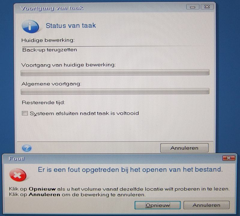

En ook dit lukt niet: "Er is een fout opgetreden bij het openen van het bestand."

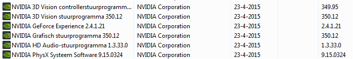

Omdat ik echter her en der las dat ook een (verouderde) driver voor de grafische kaart voor zulke problemen zou kunnen zorgen, heb ik GeForce Experience van NVIDIA gedownload en door dat programma de nieuwste NVIDIA drivers laten installeren. (GeForce Experience verwijdert zelf de oude drivers voordat de nieuwe geïnstalleerd worden.)
Mijn grafische kaart is een 2048 MB NVIDIA GeForce GT 530. In Apparaatbeheer zag ik dat de driver vrij oud was: van 17-08-2011.
Dit waren de oude NVIDIA drivers:
En dit is nu de nieuwe NVIDIA software + drivers:
Op hoop van zegen, zal ik maar zeggen...

Daarna een volledige back-up gemaakt van de C partitie met Acronis True Image Home 2010 naar mijn externe harde schijf.
Het maken van die back-up gaf geen problemen. Het terugzetten van dat image helaas wel.
Ik deed het eerst vanuit Windows. Het terugzetten gebeurt dan nadat de pc opnieuw is opgestart. Dat is ook nog normaal. Niet normaal was deze foutmelding:
Ik zag op dat moment geen activiteit van de externe harde schijf. Het LED-lampje van de externe HD brandde constant en knipperde niet. Ik heb verschillende usb-poorten geprobeerd, maar dat maakte geen verschil.Veeg teken.

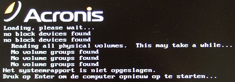

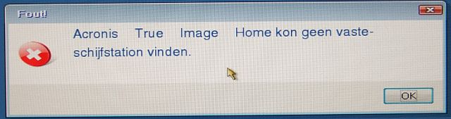

Ik had ook een opstartschijf gemaakt van Acronis True Image en die opstartschijf gebruikte ik daarna om de pc van op te starten.
En toen werd het duidelijk:
Deze pc heb ik nu 2 jaar. Ik had nog niet eerder geprobeerd om een met Acronis gemaakte back-up terug te plaatsen op deze pc. Het was nog nooit nodig geweest.
In de afgelopen jaren heb ik op verschillende pc's verschillende versies van Acronis True Image gebruikt. Het terugzetten van een image lukte toen altijd.
Ik vraag me af waarom het met deze pc niet lukt. Kan het liggen aan het feit dat deze pc een UEFI bios heeft en die andere pc's een traditioneel bios, of praat ik nu onzin?
Toevoeging: het lijkt erop dat ik geen onzin praat. Ik heb gezocht naar: "Acronis True Image" +uefi support, en vond toen deze website: https://kb.acronis.com/content/5684" onclick="window.open(this.href);return false;
Daarop staat een lijst met producten van Acronis die ondersteuning bieden voor systemen met zo'n modern EFI bios. Helaas staat Acronis True Image Home 2010 daar niet bij. Ik heb dus twee jaar lang voor Jan met de korte achternaam back-ups gemaakt met dat programma. Het is op zich wel geschikt voor Windows 7, maar niet bij een "EFI based operating system".
