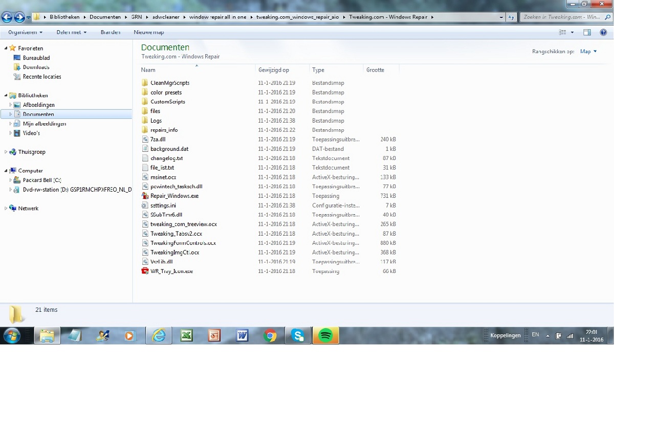

Ik heb het betand gedownload maar krijg geen
"tweaking.com_windows_repair_aio_setup.exe"
Ik download een zip bestand genaamd tweaking.com_windows_repair_aio.zip
Als ik deze unzip krijg ik een mapje waarin o.a. Repair_Windows.exe en WR_Tray_Icon.exe staan.
Klopt dit dan wel?

Berichten: 6926
Re: ongewenste internetsites en pop-ups
ma 11 jan, 2016 22:36:53
Klopt dit dan wel?
Tools veranderen soms van naam.
Rechtsklik op Repair_Windows.exe en klik op "Als administrator uitvoeren".
Volg verder de aanwijzingen zoals gegeven.
In plaats van de optie "Repair Startup Items Removed By Infections", vink aan "Repair Start Menu Icons Removed By Infections".
