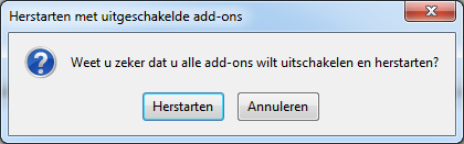

Test Firefox eens zonder add-ons, hoe draait hij dan;
Firefox met uitgeschakelde add-ons starten
  • Klik op de menuknop Afbeelding en klik daarna op Help Afbeelding .
  • Kies voor de optie Herstarten met uitgeschakelde add-ons vanuit het menu Help.
  • Klik in het bevestigingsvenster dat verschijnt op Herstarten om verder te gaan.
  • Firefox zal worden gesloten en opnieuw worden gestart.
  • Heb je nu nog dezelfde problemen met Firefox?
