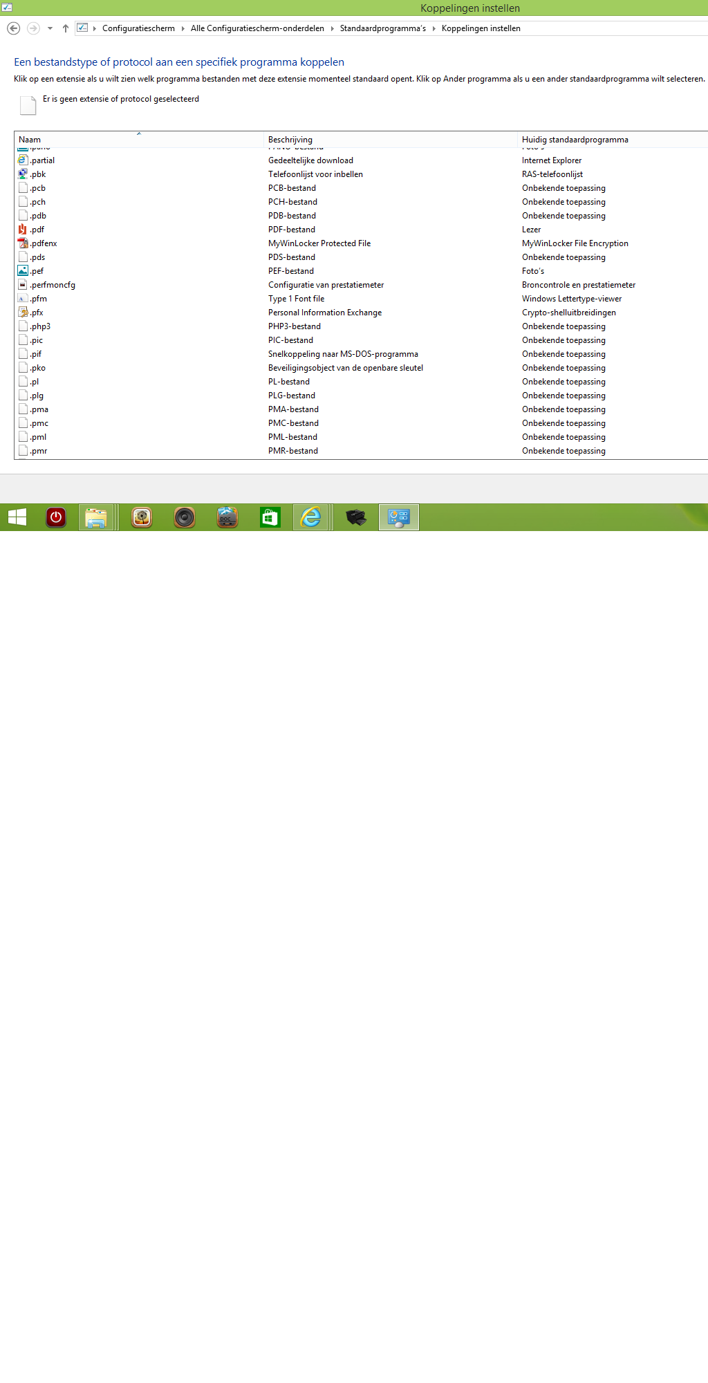

Enkel krijg ik bij het openen van een pdf-file een zwart scherm. Hoe kan dit?
Had je dit probleem ook al bij aanvang van dit topic ?
Rechtsklik op "Start" en kies "Configuratiescherm".
Klik op "Standaardprogramma's".
Klik op "Een bestandstype of protocol aan een specifiek programma koppelen".
Blader naar de extensie ".pdf".
Maak een screenshot, hoe je dat doet lees je HIER.
Upload dit bestand naar http://www.imgdumper.nl.

Ik heb vandaag gemerkt dat ik wel mijn eerst geselecteerde pdf-file kan openen en ze is zichtbaar. Wanneer ik dan een andere pdf-file wil openen krijg ik steeds weer de eerst geselecteerde te zien en niet de nieuwe pdf-file.

Berichten: 6793
Re: Ongewenste adware + software
wo 22 jul, 2015 19:15:28
Installeer eens een ander pdf.viewer, bijvoorbeeld "Adobe Reader".
Download de nieuwste versie HIER.
Let op: Haal op de website het vinkje weg bij
    Ja, installeer gratis McAfee Security Scan Plus
    of
    Ja, installeer Google Chrome als mijn standaardbrowser.
    Vink ook uit Ja, installeer Google Toolbar voor Internet Explorer., indien aanwezig.
en klik dan op Nu installeren.
Installeer het vervolgens.
Gaat het daarmee beter ?

pdf's kunnen opnieuw gelezen worden. Bedankt.
