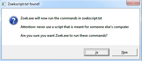

  • Download Zoekscript.txt uit de bijlage naar de locatie waar ook Zoek.exe aanwezig is. (Zoek.exe en Zoekscript.txt moeten op dezelfde locatie staan)
  • Dubbelklik op "Zoek.exe" om de tool te starten, wanneer u een melding krijgt van het gebruikersaccountbeheer staat u dit toe.
  • Vervolgens verschijnt er een scherm met de vraag "Are you sure you want to run these commands?" klik hier op "Yes" om door te gaan.
  • Zoek.exe start nu vanzelf op en wacht nu geduldig af tot er een logje opent (dit kan na een herstart zijn als deze benodigd is).
