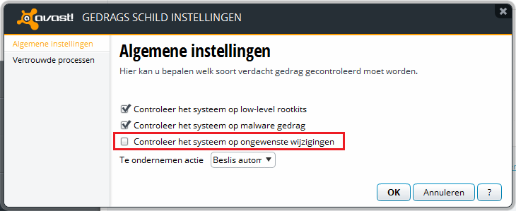

Hoi
Open Avast en klik op het tabblad "beveiliging" en klik vervolgens op "Antivirus"
Selecteer hier de optie "gedragsschild" en klik op instellingen.
Verwijder hier het vinkje bij de optie "Controleer het systeem op ongewenste wijzigingen" en klik op "OK"
Het "gedragsschild" is eigenlijk natuurlijk een essentieel onderdeel, maar op deze manier kan je tijdelijk wel het probleem oplossen zonder HitmanPro.Alert te verwijderen.
Momenteel wordt er gewerkt aan een nieuwe release van HitmanPro.Alert dus het is even afwachten op een definitieve oplossing.

Hoi rdel,
Ik ben eigenlijk wel benieuwd of het probleem bij jou ook middels deze oplossing is verholpen?

Hoi,
Goed om te horen dat het op deze manier "tijdelijk" is verholpen...
Wanneer er een officiële workarround of oplossing is zal ik dit hier laten weten.
