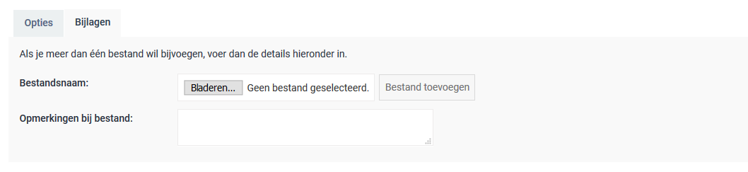

Klik op de knop bestanden toevoegen waarna er een venster van de Windows verkenner verschijnt
Navigeer nu naar het betreffende bestand wat u wilt bijvoegen en klik daarna op Bestand toevoegen.
Wilt u meerdere log bestanden als bijlage toevoegen dan voert u het bovenstaande reeds opnieuw uit.
