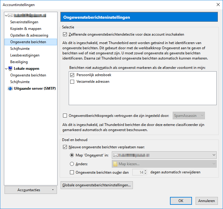

Ook de instellingen voor de map Ongewenst in Thunderbird lijken nog correct te zijn:
