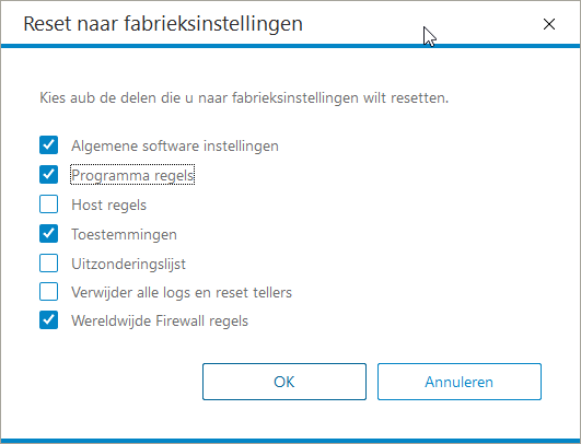

Reset als eerste eens de instellingen van de Firewall.
- Open Emsisoft Internet Security en klik op instellingen.
- Klik nu op de knop Fabriekinstellingen.
- Plaats nu een vinkje bij de onderstaande opties.
- Klik op OK om deze instellingen te resetten.
- Herstart vervolgens de computer.

3Hallo,
Probleem digitale krant opgelost.
Emailbijlage van Outlook niet. Ik heb de file in Quarantaine zien staan, kan ik deze weer terug zetten??

4Hallo,
Ja het bestand kan je inderdaad uit quarantaine halen, maar wel als je zeker weet dat het bestand veilig is.
Ter controle kan je het desnoods nog even op www.virustotal.com laten scannen

5Bestand terug gehaald uit quarantaine deze laten scannen en werd als veilig bestempeld.
Bijlage bij emailadres zijn weer te openen,
