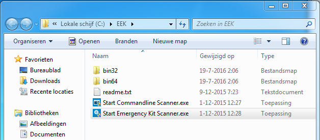

  • Wanneer het uitpakken gereed is wordt automatisch de map C:\EEK geopend in de Verkenner
Afbeelding In de map EEK vindt u een readme.txt die u door kunt lezen en twee scanners. De Start Commandline Scanner heeft geen grafische User Interface, maar werkt met de command line en is bedoeld voor ervaren gebruikers. De doorsnee gebruiker dient te dubbelklikken op Start Emergency Kit Scanner.exe

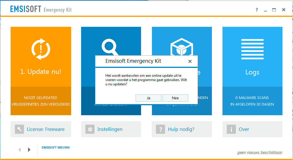

Nu zal de melding komen dat het aan te raden is om het programma eerst te updaten voordat u het gebruikt. Mocht u op de computer waarop u het wilt uitvoeren geen verbinding hebben met het internet, voer deze update dan uit op een computer die beschikt over een aangesloten internet verbinding.
