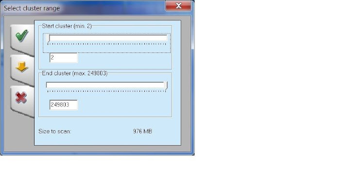

Nu moet je de te scannen clusters aangeven. Je wilt je hele schijf afscannen, dus de standaard instellingen zijn goed en hoef je alleen maar op het groene vinkje te klikken.
