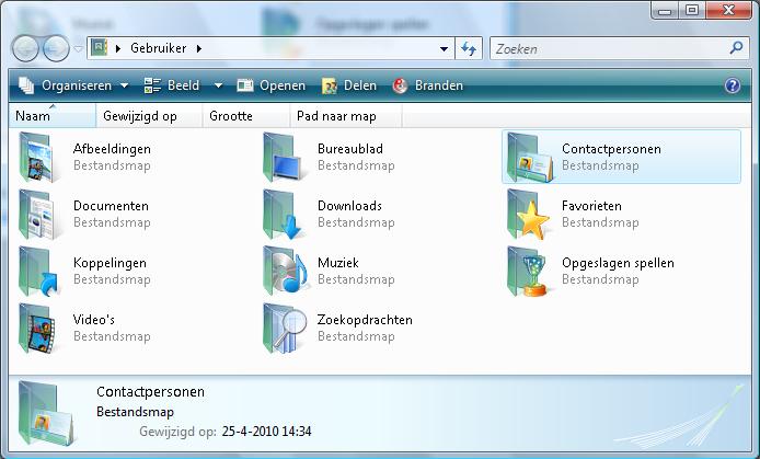

1.1 Mijn Documenten verplaatsen Vista en 7
De inhoud in (C:\Gebruikers\Gebruiker\Documenten) verplaats je bijvoorbeeld naar "D:\Gebruiker1\Mijn Documenten".
Klik nu met de rechtermuisknop op "documenten" in de gebruikersmap en kies "eigenschappen" en onder het tabblad "locatie" geeft u de nieuwe directory op ("D:\Gebruiker1\Mijn Documenten").
De bovenstaande methode werkt voor alle items in de gebruikers map.
